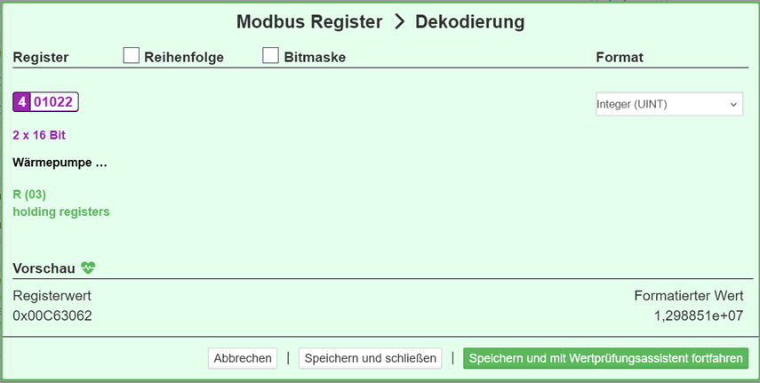

bekommst du das Register 01022 (Wärmemenge) ausgelesen? Ich bekomme da seltsamerweise einen negativen Wert. Bei Register 01020 hat es geklappt.

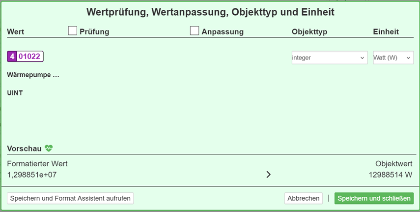

so richtig schlau werde ich aus den Registern leider noch nicht. Ich habe es genau so wie du konfiguriert, bis auf den Fakt, dass ich durch 1.000 Teile um gleich kwh zu erhalten.
Aber was da ankommt, ist leider Käse.
Vielleicht hat ja jemand noch eine Idee was da falsch läuft. Die anderen Register werden ja auch einwandfrei übertragen.

Gute Nachrichten, mit der Dekodierungsreihenfolge konnte ich die Sache ans Laufen bringen. 8-)
