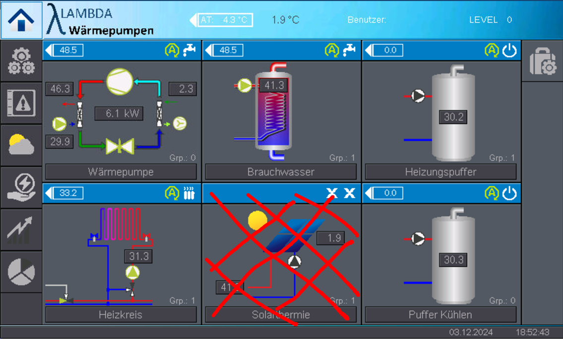

Hier mein aktueller Stand für die Lambda EU08L (müsste auch für die größeren gelten), allerdings sind die sehr flexibel konfigurierbar.
Link zur Modbus-Dokumentation beim Hersteller Lambda
Das Profil ist für unsere Konfig vollständig. Es wird allerdings für andere Konfigurationen angepasst werden müssen, da die Lambdas sehr individuell zusammengestellt und konfiguriert werden können. Die Modbus-Vorlage ist für unsere Konfig angepasst: Wärmepumpe, Brauchwasser, Heizungspuffer, Heizkreis und einen Kühlpuffer. Die Solarthermie habe ich nicht mehr eingebaut, da sie bei uns aktuell (KW49) zugunsten von PV abgebaut wurde.
So sieht die UI von unserer Lamda dann aus:
modbus-timberwolf-product-148-24_v0.1.1__2024-12-03.json
Das Profil sollte auch für alle Hersteller gelten, die die Lambda in Lizenz bauen wie z. B. die Zewotherm «Lambda».
Ich hoffe, es hilft jemandem. Die Modbus-Abfragen der Lambda per TWS klappen bisher völlig zuverlässig.

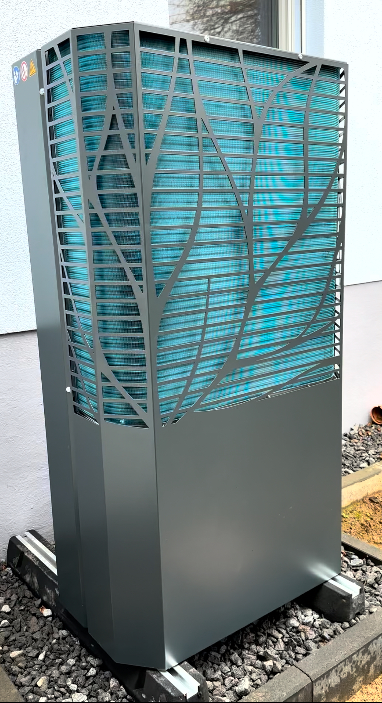

Uhh ja schicke Teile, aktuell wenn eine WP einzieht hier dann auch sowas.
Muss mal ausmessen wie hoch die bei mir kommen würde, soll da auch in eine Ecke vom Haus und da bestenfalls unterhalb der einen Fensterbank.
