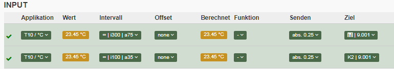

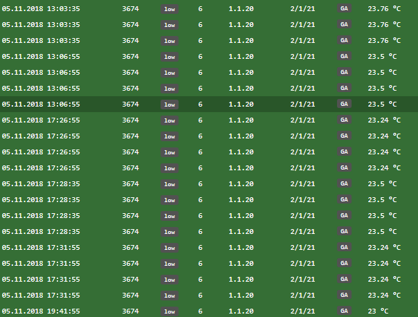

Was muss ich einstellen damit die Temperatur bei KNX-Busmonitor auch mit zwei Nachkommastellen dargestellt wird, so wie beim Wire-Gerät z.B. 23,45 und nicht 23,5, siehe Bilder?

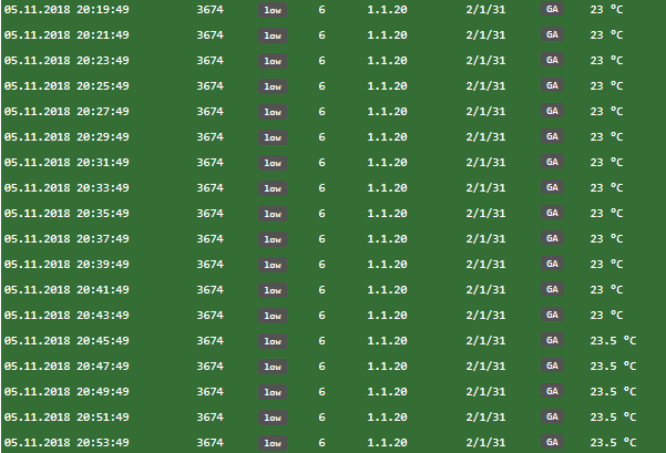

Die Temperatur bei der ersten Konfiguration mit der GA 2/1/21 wird mit zwei Nachkommastellen ausgegeben und bei der zweiten 2/1/31 nur einstellig, siehe das andere Thema

Log Konfiguration 1 -> 9.001: max. eine Nachkommastelle und Genauigkeit 0,5 -> passt zu 9.001
Log Konfiguration 2 -> 9.001: max. zwei Nachkommastellen und Genauigkeit 0,25 -> passt nicht zu 9.001 oder???

2/1/31 ist laut deinen Screenshots mit T9 parametriert und sendet deshalb in 0,5°C Auflösung => nachvollziehbar.
Die Frage ist, ob beim Sensor der auf 2/1/21 sendet, T9 oder T10 als Auflösung eingestellt ist!? Hier vermuten wir, das in der Regel der Sensor als T10 parametriert ist.
DPT 9.001 sagt nicht wirklich was über die Genauigkeit/Nachkommastellen etc. aus.

Der einzige Unterschied zwischen beiden ist die Applikation-Einstellung und ich bin davon ausgegangen, dass dafür die Ziel-Einstellung zuständig ist.
