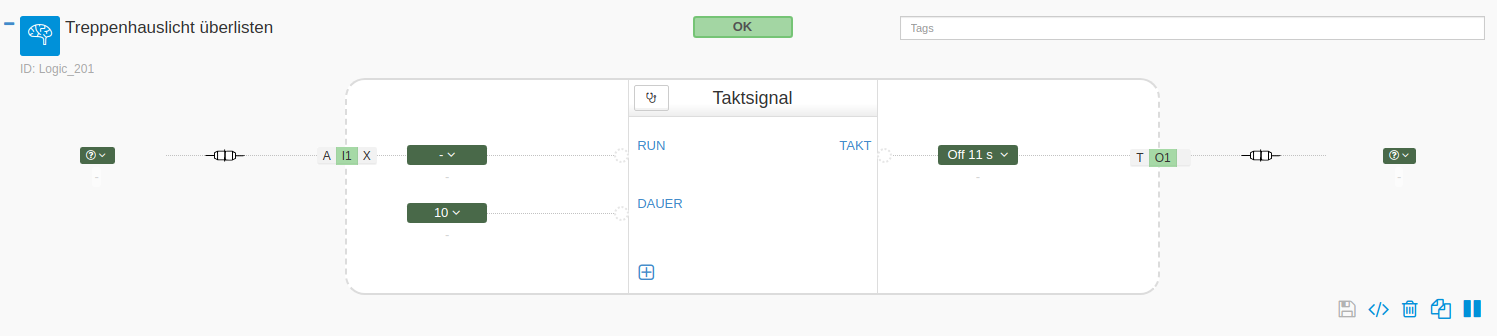

Hallo Marc,
Ganz am Schluss, wenn das Taktsignal wieder gestoppt wurde und die Ausschalt-Verzögerung abgelaufen ist, wird zwar noch eine "0" gesendet.
Aber das sollte den Aktor nicht weiter stören.
Viel Spaß beim Ausprobieren.

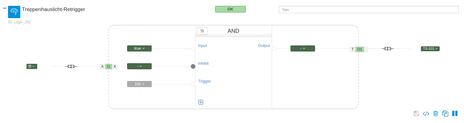

ab der nächsten Beta, wenn die Trigger fehlerfrei funktionieren, lässt sich das auch mit dem "UND"-Baustein lösen:
Das Retriggern des Treppenhauslichts sollte mit dem Baustein "Taktsignal" mit anschließender Ausschalt-Verzögerung erreichbar sein, wenn die Ausschalt-Verzögerung größer ist als die Dauer:Zugschlus hat geschrieben: ↑Do Mai 23, 2019 11:22 am ...
ich möchte für einen Raum, der sonst nur per Treppenlichtfunktion des MDT-Aktors beleuchtet wird, eine Handwerkerschaltung haben. D.h., sobald Handwerker im Haus sind, soll das LIcht in dem Raum nicht automatisch ausgehen. Die Sperrfunktion des Aktors ist hier untauglich, da ich möchte, dass nach dem Zurücknehmen der Sperre das Licht nicht sofort ausgeht, sondern die normale Treppenlichtverzögerung greift.

... die wurde dann aber das LIcht ausmachen. Man müsste also das Taktsignal und die Ausschaltverzögerung des Treppenlichts im Aktor ziemlich genau aufeinander abstimmen.S. Kolbinger hat geschrieben: ↑Di Mai 28, 2019 11:06 am Das Retriggern des Treppenhauslichts sollte mit dem Baustein "Taktsignal" mit anschließender Ausschalt-Verzögerung erreichbar sein, wenn die Ausschalt-Verzögerung größer ist als die Dauer:
Da warte ich mal drauf. Jetzt kommen sowieso erstmal keine Handwerker mehr.S. Kolbinger hat geschrieben: ↑Di Mai 28, 2019 11:06 am ab der nächsten Beta, wenn die Trigger fehlerfrei funktionieren, lässt sich das auch mit dem "UND"-Baustein lösen:

Das hat Stefan ja auch so beschrieben!
Das Aus kommt dann eben ein 2. Mal. Aber Ja, die beiden Zeiten sollten ungefähr aufeinander abgestimmt sein.S. Kolbinger hat geschrieben: ↑Di Mai 28, 2019 11:06 am Das Retriggern des Treppenhauslichts sollte mit dem Baustein "Taktsignal" mit anschließender Ausschalt-Verzögerung erreichbar sein, wenn die Ausschalt-Verzögerung größer ist als die Dauer:
Wobei man müsste ausprobieren ob ein Einschalten vor dem 2. Aus die Logik trotzdem neu triggert und das 2. Aus dann gar nicht kommt, dann könnte man die Dauer auch viel größer setzen.
