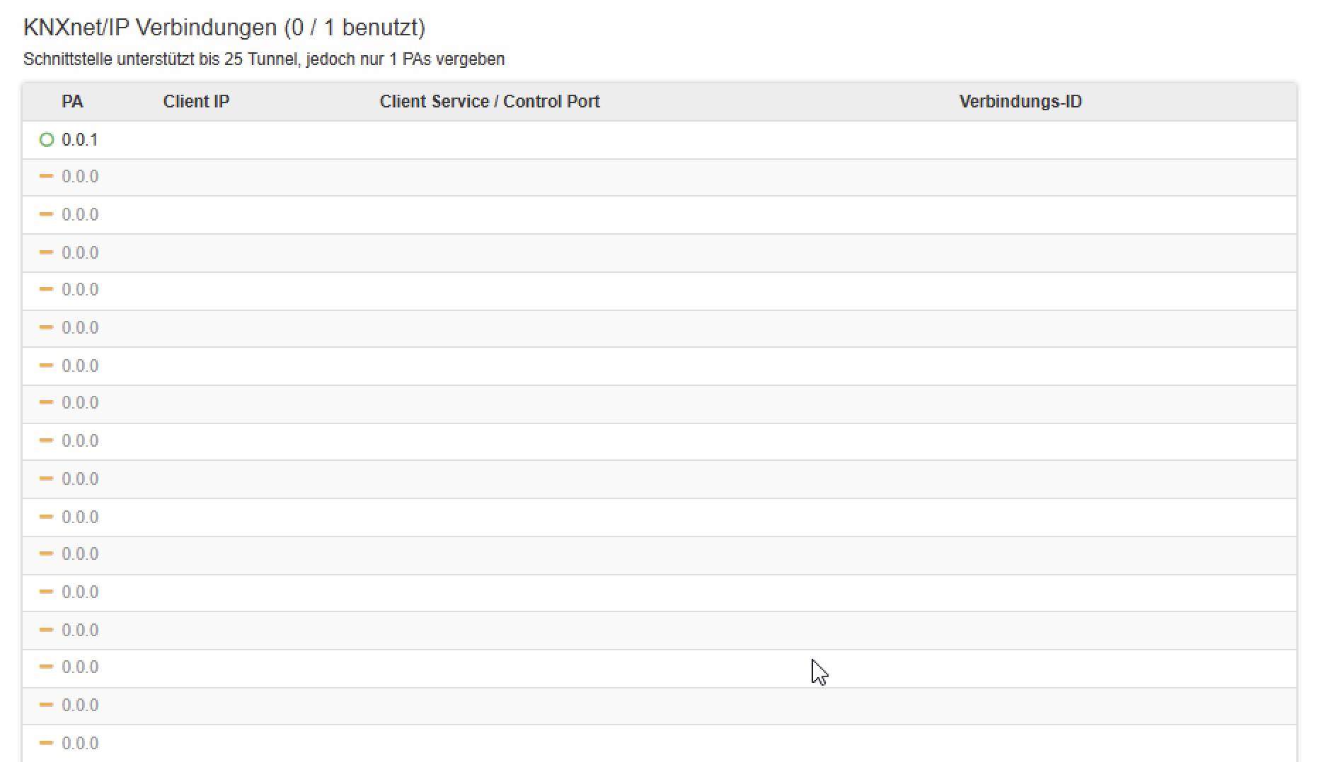

Ich bin mein erster TWS und KNX am Einrichten. ETS läuft, Aktoren sind eingefügt und PA vergeben, auf die Web Oberfläche des TWS komme ich auch, Unter KNX Schnittstelle steht alles auf grün...ABER die ETS will sich einfach nicht mit dem Timberwolf verbinden um die PA zu programmieren.
- Verbunden sind Laptop und TWS über einen Router inkl. Switch und WLAN der DHCP macht. Modell: TP-Link, 300M Wireless N Router, Model No. TL-WR841N / TL-WR841ND
- Zugriff auf den TWS per Web-Oberläche funktioniert
- In der ETS im Projekt lege ich eine Verbindung an, gebe die IP an, mit welcher ich per Browser auf den TWS zugreife. Ich habe auch den Port 3700 eingetragen. Jedoch erhalte ich die Meldung "Es konnte keine Geräte-Beschreibung von 192.168.0.100:3700 gelesen werden, aber der Ping war erfolgreich"
Hier ein paar Fotos dazu:
