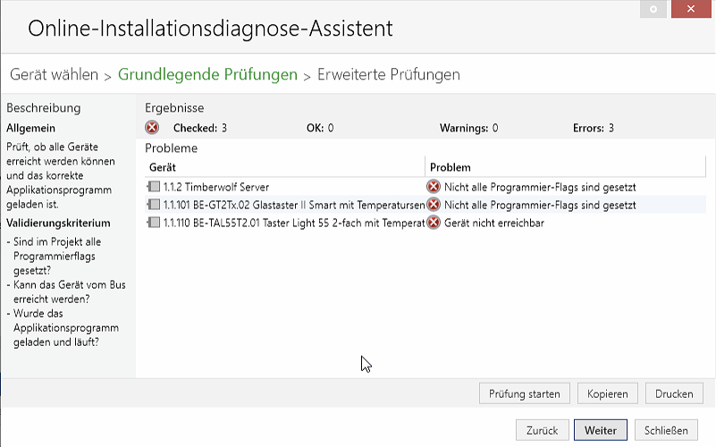

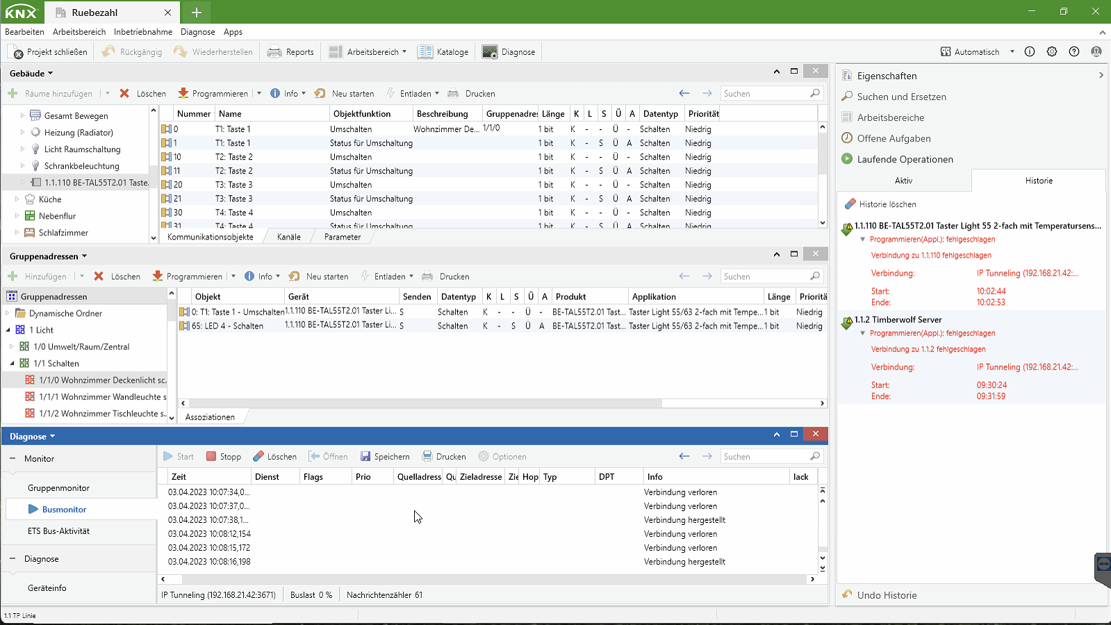

Sorry, ich bemühe mich, als Neuling hier alles richtig zu machen und schnell zu lernen. Das Problem zeigt sich nun ein bißchen anders. Ich hatte eine instabile Kombination von ETS6.0.6 auf einer virtuellen Windows 11 Pro Maschine mit VirtualBox auf einem MacBook Pro. Hat Anfangs funktioniert (mit NAT-Interface-Häkchen), aber wurde immer instabiler, bis Windows sich beim Laden der Applikation auf einen MDT-Taster und dann auf den Timberwolf aufgehangen hat.
Also habe ich es mit der virtuellen Maschine aufgegeben und einen physischen Windows-Rechner genommen und die ETS6 darauf neu installiert und das Projektfile dort eingelesen. Das Interface zum Timberwolf habe ich neu auf dem Windows-Rechner eingerichtet und getestet ("Test ok"), doch die Verbindung scheint über das LAN doch nicht so recht zustande zu kommen. Windows Defender habe ich ausgeschaltet, Telnet installiert und mal auf der Timberwolf-IP zumindest auf der 443 eine Verbindung gehabt (ich nehme an, die KNX-Verbindung ist UDP, da kann ich das mit dem Telnet nicht einfach so testen, aber die 443 wäre wohl auch zu, wenn da noch etwas blockieren würde).
Jetzt habe ich ein stabiles System, das sich nicht mehr verbinden kann. Das virtuelle System habe ich zwischenzeitlich nochmal zum Laufen bekommen und damit kann ich zumindest mit der Diagnisefonktion der ETS einen Taster ans Blinken bekommen, also scheint es dann doch am Windows-Rechner (der "echte") zu liegen?
Nachtrag:

Vielen Dank, es ist gelöst. Oh je! Ich als Neuling hatte auf dem virtuellen System den Timberwolf erst über Port 3700 angesprochen, angeboten wurde mir von der ETS aber ein anderer (3671 meine ich). Hmm, also probierte ich danach auch die 3671 aus und augenscheinlich funktioniert es auch damit (ob das tatsächlich so war, sei mal dahingestellt, aber die ETS kam damit klar). Also beließ ich es auf der 3671. Auf dem anderen "Hardware-Windows-Rechner" habe ich also nur mit der 3671 probiert, denn die hatte in meinen Augen ja auf dem anderen Rechner funktioniert. Möglicherweise war aber die konfigurierte 3700 auf dem alten (virtuellen) Rechner doch noch aktiv. Kurzum: Ich habe es gerade mal auf der 3700 probiert und es geht. Ich bin Netzwerkspezialist, daher ist mir das hier besonders peinlich.
Sorry für die Verwirrung. Ich habe aber viel wertvolle Informationen aus euren Posts gezogen, für mich war diese Episode schon sehr lehrreich. Timberwolf ist gehärtet (ich denke im Sinne vom Netzwerk) und auch sehr robust aufgebaut (ich habe nie daran gezweifelt).

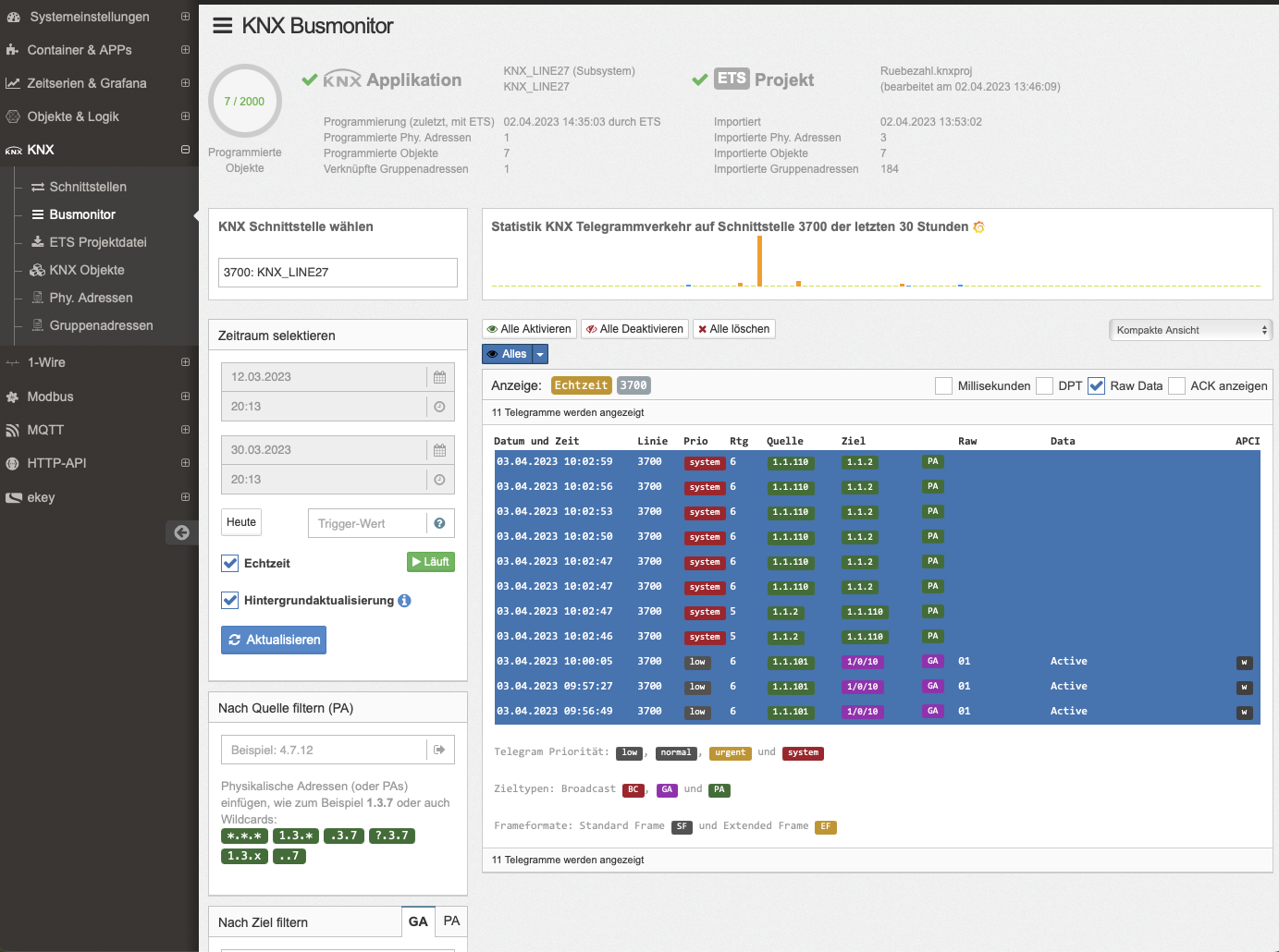

Die Information zu IP und Port findest Du auf der Seite "KNX Schnittstellen" des Timberwolf Servers. Im Screenshot des Busmonitors oben wird Dir übrigens die "3700" auch angezeigt.
