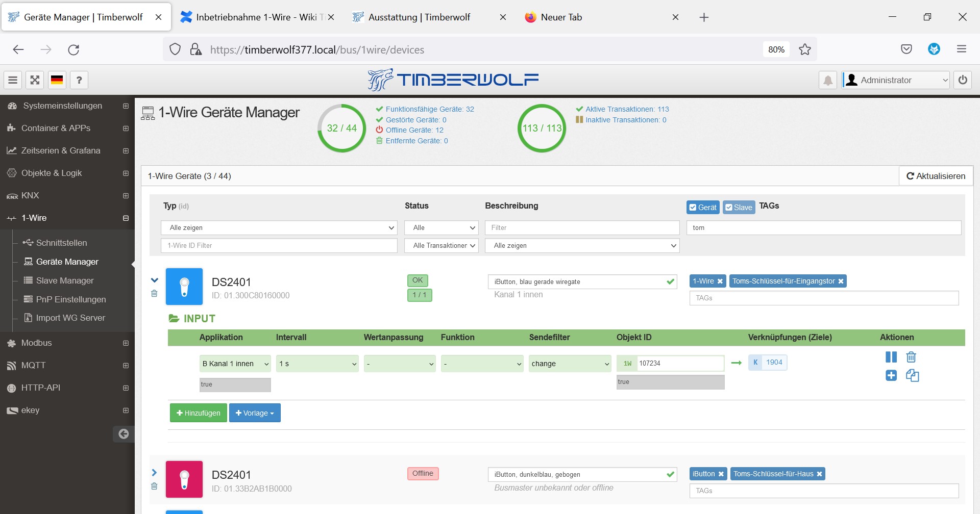

ich habe einen Timberwolf 960Q mit ca. 30 Temperaturfühler. Nun möchte ich iButtons integrieren und die Veränderungen an den knx Bus senden.
Die Erkennung und das Auslösen der Gruppenadresse funktioniert, aber die Zeit bis der iButton erkannt wird, dauert manchmal bis zu 2 Minuten obwohl kein delay eingerichtet ist.
Kann mir bitte jemand auf die Sprünge helfen, wie ich die Zeit bis zum Senden der Gruppenadresse verkürzen kann oder das Erkennen des iButtons schneller geht?

Ansonsten Zyklen/Auflösung der T-Sensoren reduzieren oder separaten Kanal für die i-Buttons verwenden. 1-wire ist halt nicht KNX. Da werden die Sensoren der Reihe nach abgefragt. Man kann zwar die Abfragezyklen modifizieren aber die Anzahl Sensoren multipliziert mit der Dauer der einzelnen Abfrage (Einstellung der Auflösung) muss dann natürlich auch in so einen Abfragezyklus reinpassen, ansonsten kommt es zu Überlappungen (Überspringen einer Abfrage)

mlurger hat geschrieben: ↑Fr Jun 24, 2022 12:01 pm Die Erkennung und das Auslösen der Gruppenadresse funktioniert, aber die Zeit bis der iButton erkannt wird, dauert manchmal bis zu 2 Minuten obwohl kein delay eingerichtet ist.
Hier wurde das Thema kurz angerissen. Am besten alles auf einen eigenen Kanal; dann geht das zackig.
Die 2 Minuten hören sich aber doch außergewöhnlich lange an ... da am besten das KNX-Objekt verfolgen bzw. auch darauf achten, dass der iButton korrekt angelegt wird.

ich hab alle Anmerkungen von gbglace und adimaster durchgeführt und jetzt geht es schneller (<10 Sekunden).
