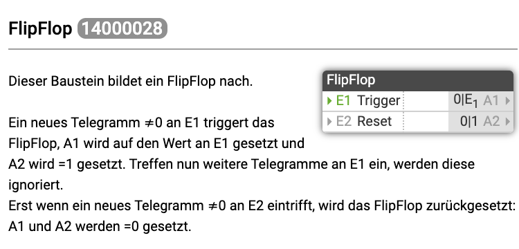

Ok - ich habe den Flip-Flop bei Edomi nachgeguckt. SO verstehe ich ihn.
Da heißen die Werte dann auch Trigger + Reset, dass ist deutlich sprechender als R/S
