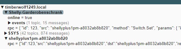

Also ich sehe folgendes im Explorer:
Ich möchte mit dem Teil eigentlich nur ein/aus schalten und die Rückmeldung bekommen.
Integrieren möchte ich es im KNX dann (ein/aus/Status).
Wenn ich das mal halbwegs verstanden habe und die Shellys stabil laufen.
Möchte ich auch mal Energie messen. Das ist aber hinten angestellt.
Ich hab den 1PM Plus.

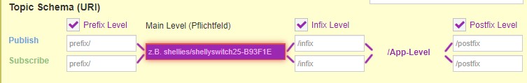

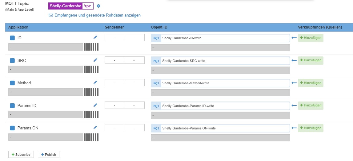

Dein Shelly reagiert auf Anfragen und sendet selber Informationen. Das läuft als Adresse über ein Topic Schema, in deinem Fall sendet z.B. dein Gerät seine Informationen über Shelly-Garderobe/events/rpc . Das "Shelly-Garderobe" hast du selber bei der Einrichtung festgelegt.
Damit der TWS das mitbekommt muss er auf dieses Topic lauschen und das muss entsprechend eingerichtet werden.
Wenn du im TWS ein neues Gerät hinzufügst, dann hast du mehrere Eingabemöglichkeiten, aber am Ende soll Shelly-Garderobe/events/rpc rauskommen. Main Level und App Level müssen belegt werden, daher habe ich dir vorgeschlagen unter Main Level -> Shelly-Garderobe, Infix Level -> /events und App Level -> /rpc einzutragen.
Man kann aber auch unter Main Level -> Shelly-Garderobe/events und unter App Level -> /rpc eintragen oder
unter Prefix Level -> Shelly-Garderobe/ Main Level -> events und App Level -> /rpc oder
unter Main Level -> Shelly-Garderobe App Level -> /events und Postfix Level -> /rpc eintragen.
Bei all den Varianten kommt am Ende Shelly-Garderobe/events/rpc raus. So viele Möglichkeiten, wie entscheidet man welche Variante man wählt?
Man muss ein wenig knobeln bzw. sich mit seinen Geräten auseinandersetzen. Dein Shelly hört nämlich selber auf das Topic Schelly-Garderobe/rpc .
Also wir wollen auf Shelly-Garderobe/events/rpc hören (Subscribe) und an Schelly-Garderobe/rpc senden (Publish). Deswegen meine Variante aus Beitrag #3

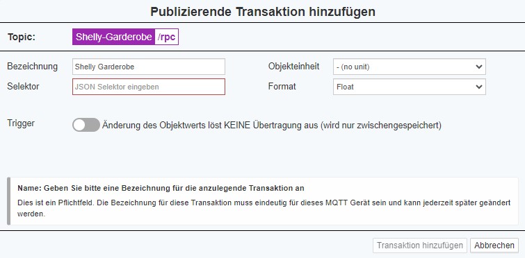

So, jetzt musst du deine Anfrage erstellen und das JSON zusammenbasteln.
Dazu fügst du 5 publizierende Transaktionen hinzu.
Folgende Angaben machst du:
1. Bezeichnung -> ID Selektor -> id Format -> Integer Trigger -> aus
2. Bezeichnung -> SRC Selektor -> src Format -> String Trigger -> aus
3. Bezeichnung -> Method Selektor -> method Format -> String Trigger -> aus
4. Bezeichnung -> Params.ID Selektor -> params.id Format -> Integer Trigger -> aus
5. Bezeichnung -> Params.ON Selektor -> params.on Format -> Boolean Trigger -> ein, Wertänderung löst Übertragung ALLER Applikationen dieses Topic aus
Das sieht dann so aus:

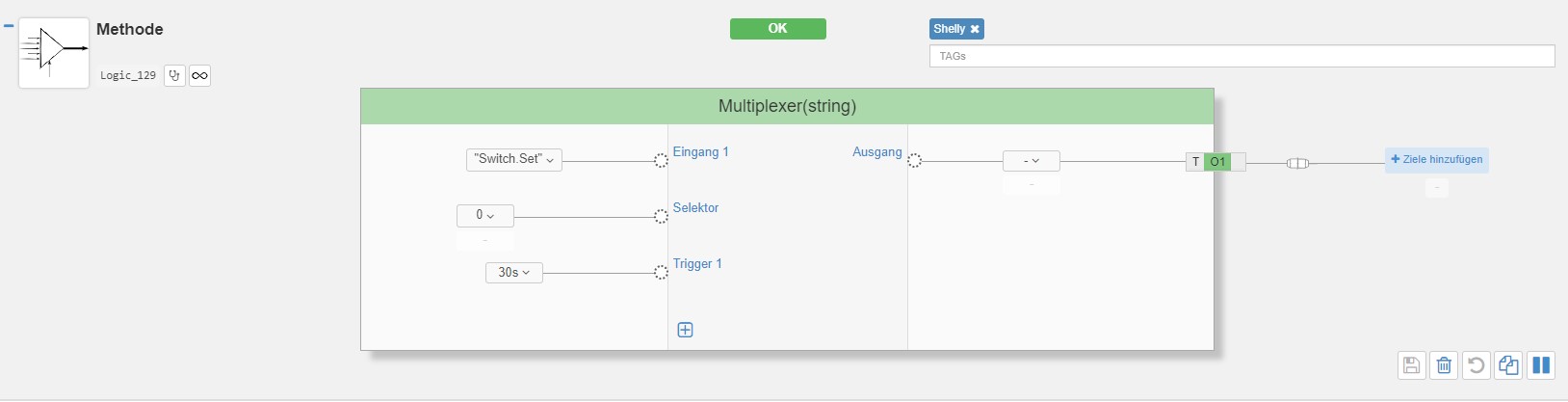

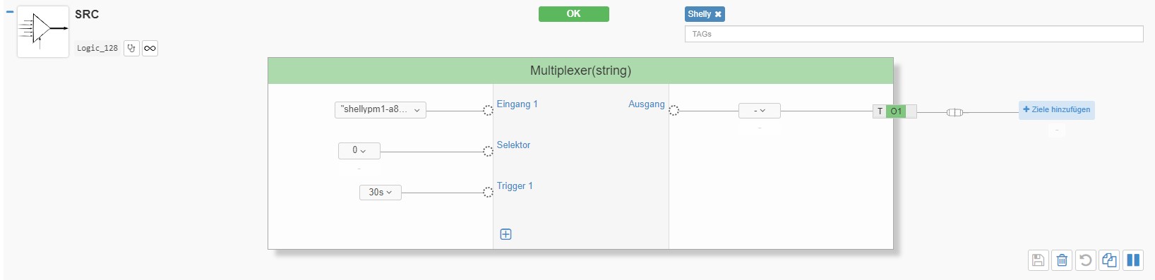

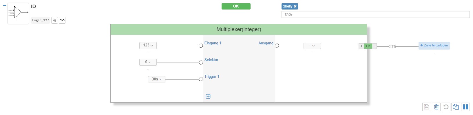

Jetzt wird es leider ein wenig umständlich, da wir den Logik Manager bemühen müssen, um die Transaktionen zu beschreiben,
Du legst 4 Multiplexer Logiken an, zwei Multiplexer(String) und zwei Multiplexer(Integer)
Diese vier Multiplexer verbindest du entsprechend mit deinen publizierenden Transaktionen.

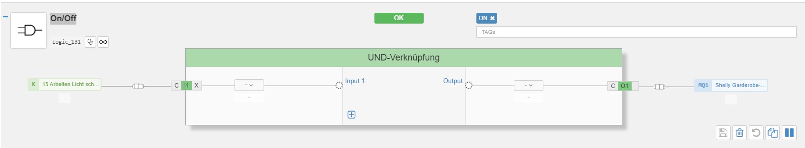

Als letzten Schritt legst du im Logik Manager eine Und-Verknüpfung an, als Eingang irgendeinen Schalter und als Ausgang mit der Transaktion Params.ON verknüpft.
Damit sollte es erstmal laufen.

Wie legst du die Multiplexer an. Ich verstehe nicht was du da genau machst.
z.B. bei SRC, ID, Methode verstehe ich nicht den Eingang 1.
Woher kommen diese Daten?
Danke Dir und VG

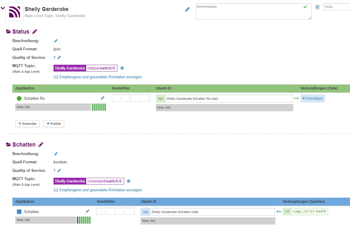

Welchen Firmwarestand hat dein Shelly, bzw. bitte aktualisiere mal auf mindestens 0.14.0 und setze unter den MQTT Settings des Shellys ein Häkchen bei "Generic status update over MQTT".
Der Shelly lässt sich dadurch wesentlich einfacher ansprechen.
Du fügst dann im TWS ein neues MQTT Gerät hinzu und schreibst nur im Main Level -> Shelly-Garderobe.
Dann fügst du ein App Level Topic hinzu mit der
Bezeichnung -> Status
Format -> JSON
App Level Topic -> /status/switch:0
Danach richtest du ein Subscribe ein mit
Bezeichnung -> Schalten Rückmeldung
Selektor -> output
Format -> Boolean
Dadurch empfängst du schonmal den Schaltstatus. Um Schalten zu können musst du noch
ein weiteres App Level Topic hinzufügen mit
Format -> Boolean
App Level Topic -> /command/switch:0
Dann nur noch ein Publish hinzufügen mit der Bezeichnung Schalten.
Dieses publizierende Transaktion kannst du z.B. mit einer UND-Verknüpfung aus dem Logik Manager verbinden
Wenn du ein Multiplexer anlegst, dann ist bei der Eingangsfunktion "Keine" eingestellt (der Kasten links von Eingang1).
Dort stellst du auf "Parameter" und kannst prinzipiell eingeben was du möchtest.
Ich gehe immer diesen Umweg, wenn ich bei MQTT oder HTTP-API feste Werte mit übergeben muss, die sich nicht ändern.
Schöner wäre es, wenn man beim Verknüpfungsassistent direkt die Möglichkeit hat einen Parameter zu übergeben, aber der Weg über den Logik Manager funktioniert und ist schnell gemacht.
