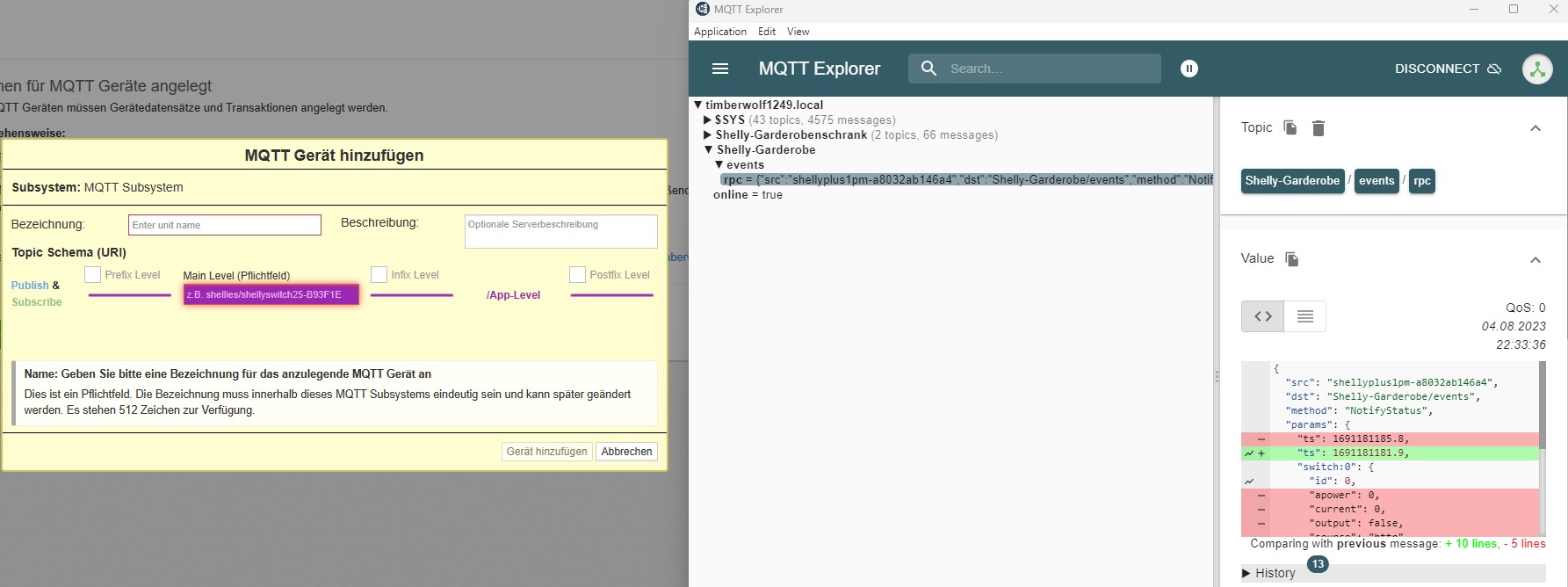

Aktuell habe ich folgende Konstellation im MQTT Explorer und möchte die Shellys als Gerät hinzufügen.
Folgende Fragen habe ich:
- muss ich nun shellies/src Shelly eingeben oder reicht nur die src des Shellys?
- Welches App-Level Postfix muss eingetragen werden? Da der MQTT Explorer "Shelly-Garderobe/events/rpc als Struktur hat.

herzlich willkommen im Forum. Deine erste Frage verstehe ich nicht. Die zweite Frage würde ich wie folgt lösen:
Unter Main Level -> Shelly-Garderobe
Infix Level aktivieren und unter Subscribe -> /events ,der Publish Pfad bleibt leer
App Level -> /rpc
Dadurch entsteht beim Empfang das Schema „Shelly-Garderobe/events/rpc“ und beim Senden „Shelly-Garderobe/rpc“.

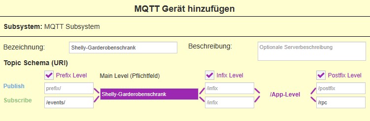

Beitrag von Gidarrnmatze »
Hi Willy,
danke für deine Hilfe. Du meinst so wie im Bild?
Warum muss bei Infix Level dann nichts eingetragen werden?
Wie muss ich das App Level Topic befüllen?

Nein, Prefix Level wieder abwählen und das /Events bei Infix Level unten einfügen. Postfix Level auch abwählen und das /rpc wird dann bei App Level eingefügt.

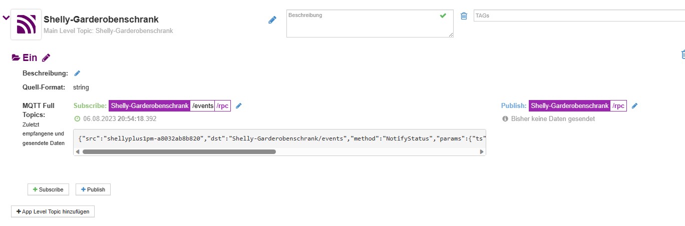

Hi Willy, danke dir für die Hilfe.
so sieht es jetzt aus und es werden auch Daten wie im MQTT Explorer empfangen.

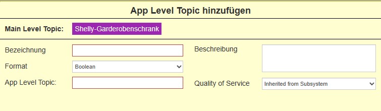

Aber wie kann ich damit dann ein und ausschalten?
Also wie bekomme ich das output: false bzw true eingestellt?

Du hast jetzt quasi den Sende/Empfangskanal definiert, wenn Du nun noch unten auf Subscribe und/oder Publish klickst kannst Dir ein MQTT-Objekt im TWS generieren welches dann Infos empfängt / sendet über diesen Kanal. Und da kannst dann auch alles mögliche wie ein Logikobjekt oder ein KNX Objekt dran verbinden um 1/0 bzw. true/false zu senden.
