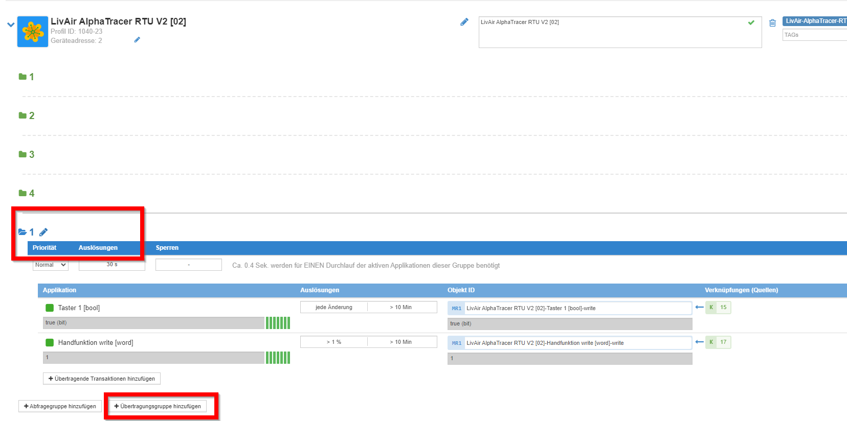

Nur im Modbus Geräte Manager unter Abfragegruppe dann Transaktion hinzufügen finde ich nur alle lese Register. Keine Schreibregister sind vorhanden. Egal ob 05 oder 06

HolgerGEbauer hat geschrieben: So Jan 15, 2023 3:58 pmNur im Modbus Geräte Manager unter Abfragegruppe dann Transaktion hinzufügen finde ich nur alle lese Register. Keine Schreibregister sind vorhanden. Egal ob 05 oder 06
Klar, sind ja auch ABFRAGEGRUPPEN, die lesen nur.
Nimm halt eine ÜBERTRAGUNGSGRUPPE zum Schreiben (und sehr Dir das Modbus Video an)

Jetzt geht es. Oh man wie Blind ich war, hatte den Button nicht gesehen.

auf den Modbus schreiben geht auf jeden fall, wenn es dir im Gerätemanager gelingt. Ich schreibe z.B. die Außentemperatur in ein Register meiner Heizungssteuerung.
Nur um es auszuschließen: Hast du auch eine "Übertragungsgruppe" hinzugefügt? Deinem Bild zufolge bist du in einer grünen "Abfragegruppe" unterwegs. Abfragende Objekte werden im TWS nämlich übergreifend grün dargestellt, schreibend Objekte entsprechend blau.
Im Gerätemanager auf deinem Bild hast du ein write-Wert angelegt, entsprechend bläulich war das Fenster.
Viel Erfolg.

Vielen Dank, genau das habe ich übersehen. Danke. Jetzt läuft es.

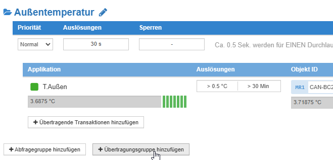

Wenn man’s dann weiß, versteht man nicht mehr, warum das nicht vorher auch so einfach war.
@StefanW:
Ich glaube, dass dies am Namen der Schaltfläche liegt.
“Sendegruppe hinzufügen” oder “Schreibende Gruppe hinzufügen“ wäre da etwas prägnanter.
Zusätzlich würde ich den Text der Schaltfläche fett machen, damit sich das hierarchisch sauber einfügt. => Wenn bereits eine Abfragegruppe besteht, sind 3 Schaltflächen untereinander:
=> Übertragende Transaktion
=> Abfrage/Übertragungsgruppe
=> Modbusgerät hinzufügen.
Lg Robert

Robert_Mini hat geschrieben: Mo Jan 16, 2023 7:09 am“Sendegruppe hinzufügen” oder “Schreibende Gruppe hinzufügen“ wäre da etwas prägnanter.
Wir glauben nicht (und wir haben uns da auch viel Gedanken dazu gemacht).
Ein Objekt ist immer mit zwei Seiten verbunden, hier mit dem externen Gerät und nach innen zum Dispatcher. Das Wort "Schreiben" in Verbindung mit einem Objekt sagt einem nichts über die Richtung, die vom Objekt aus nun gemeint ist. Wir wollen daher das "Schreiben auf ein Objekt" vom Wording her nach Möglichkeit nur aus Sicht des Dispatchers, also der internen Verteilung sehen.
Wir glauben, dass "Übertragen" dem Nutzer sehr viel klarer vermittelt, dass damit nur die Richtung zum externen Gerät gemeint sein kann.
Ganz sicher werden wir wegen eines Supportfalles nun nicht die Oberfläche, alle Hilfe- und Infotexte, alle Screenshots und das Video ändern.
