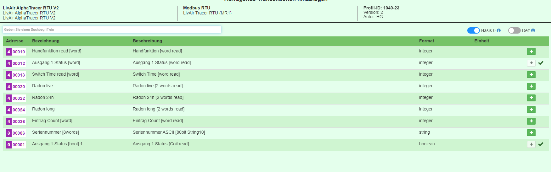

ich bin gerade dabei den ersten Smarten Radonsensor in den Timerwolf zu integrieren.
Link hinzugefügt nach Aufforderung: https://www.radonshop.com/livair-alphat ... don-sensor
Soweit funktioniert auch alles.
Wie nur kann ich Daten in den Sensor schreiben?
Die Register sind angelegt und im Live Check funktioniert alles super.
Nur leider kann ich dann im Modbus Gerätemanager nur die read Register zuweisen.
Die write Register erscheinen nicht in der Liste.
Somit kann ich nur die read dem KNX zuweißen.

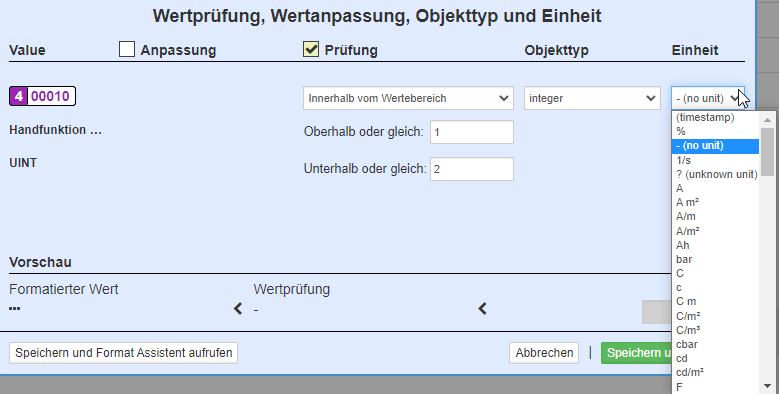

Wäre es möglich noch die Einheit [Bq/m³] mit aufzuführen?
In Garfana kann man das zwar anpassen, aber wäre halt besser das hier gleich zu erledigen.

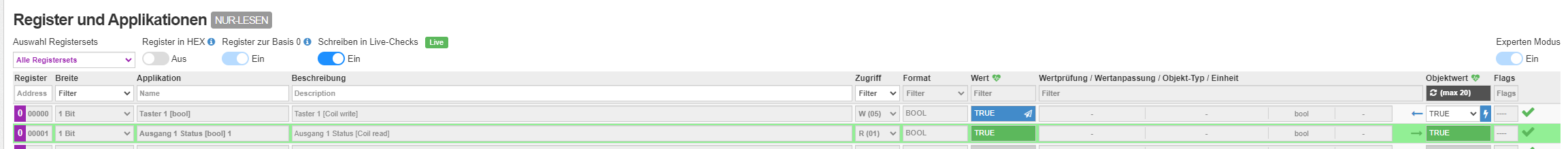

Das schreiben funktioniert in der Profil Verwaltung.
Nur erscheinen die angelegten Register nirgends in der Timberwolf Oberfläche das ich diese z.B. an KNX durchreichen kann.
Der Sensor ist von mir entwickelt. Die Modbus library kann auch jederzeit vom Sensor anpassen. Aber da liegt nicht das Problem.
Das Datenblatt kann man noch nicht downloaden. Kann ich aber senden in Vorabversion. Da bin ich noch am anpassen.
Die Register funktionieren: Siehe Bild
Nur erscheint der Applikationsname dann nirgends im Server.
Auch gibt es noch ein Fehler in der Timberwolf Oberfläche bei Modbus Funktion (0x02) [read discrete inputs].
Das bin ich jetzt umgangen das ich halt (0x01) erstmal verwende.

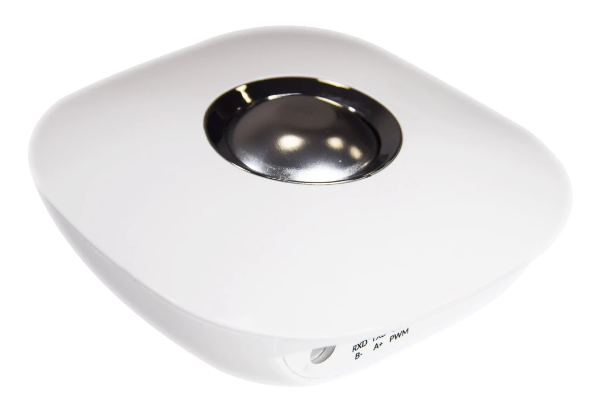

1. Was kostet so ein Sensor "LivAir | AlphaTracer Radonsensor" ?
2. Welche Variante ist am besten für den TWS geeignet?
3. Wozu braucht man den Programmier-Set?
MfG Juri

Danke für die Information. Das ist aber kein Radonsensor, das ist ein Geigerzähler.
@Sensej
Dieser LivAir | AlphaTracer Sensor misst gezielt nur Radon. Bq/m³
https://www.bfs.de/DE/themen/ion/umwelt ... hrung.html
1. Kostet ca. 350€
2. Modbus Variante, entweder RTU oder WIFI
3. Das Programmierset braucht kein Bastler, einfach ein USB zu RS485 und dann mit Freeware Master Tool darauf zugreifen und z.B. die Modbus Adresse zu ändern.
Mit KNX Option bin ich noch dran, das kann aber noch dauern.
