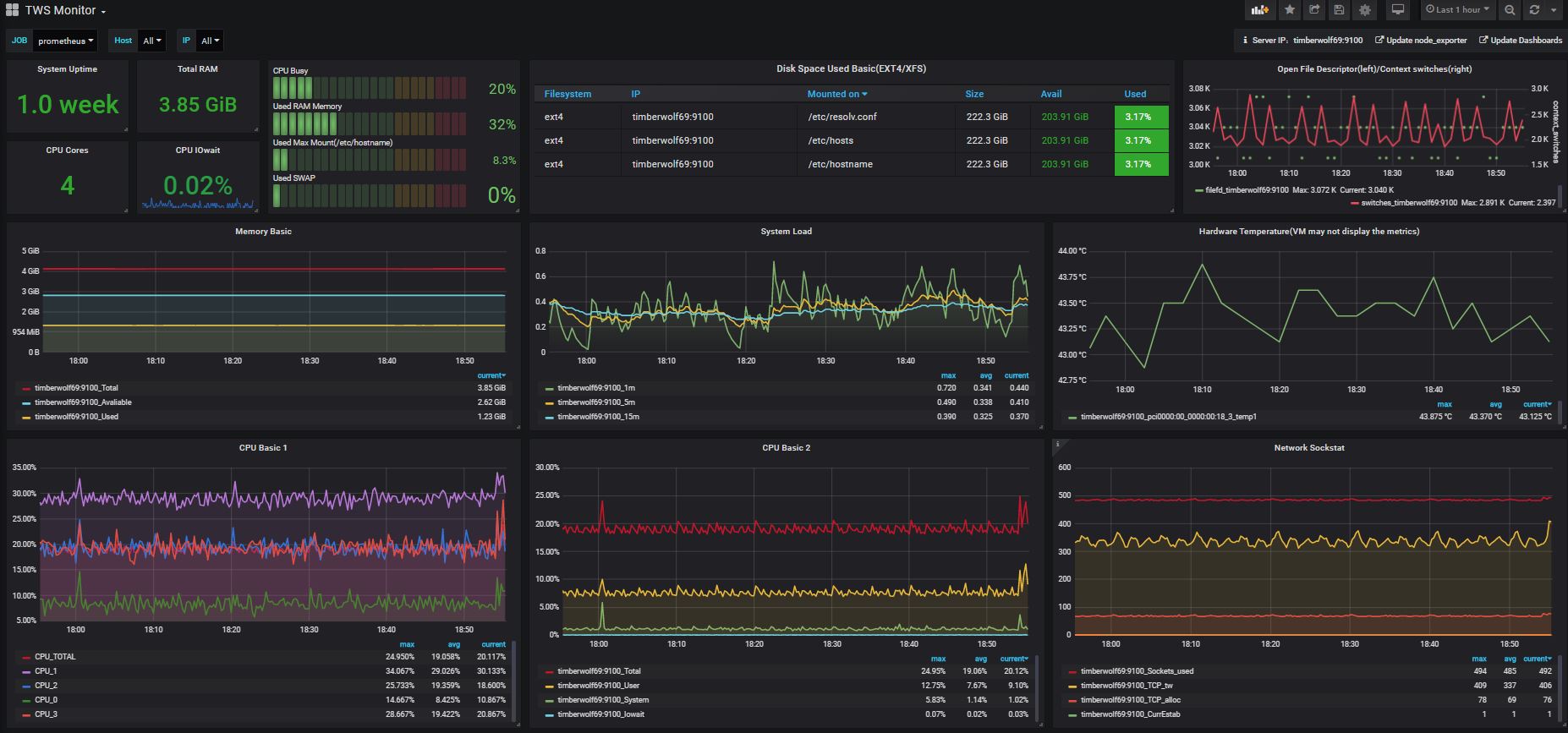

Das wollte ich gestern ausprobieren :dance:
Teil 1
Teil 2
MfG Juri
