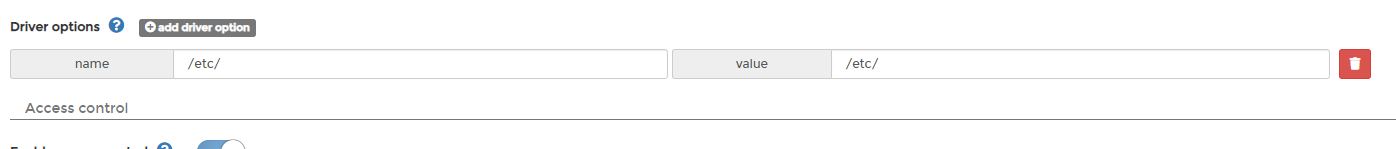

Sensej
- Beiträge: 920
- Hat sich bedankt: 116 Mal
- Danksagung erhalten: 251 Mal
Hallo Yves,
das ist das Volumen für Container "Prometheus".
Was kommt da genau im Feld Name und Value rein?
Welcher Port(Host undContainer) muss bei SSHD-Container eingestellt werden, 1337 oder ist es egal?starwarsfan hat geschrieben: ↑Di Feb 04, 2020 7:01 pm Nun instanziierst Du einen weiteren Container wie bspw. hermsi/alpine-sshd und mountest in diesem das Volume ebenfalls, bspw. nach /mnt/etc/.
Was kommt genau beim Volumen für Container "SSHD" im Feld Name und Value rein?
Wie starte ich das Tool ssh, einfach über die web-Oberfläche ip:port?starwarsfan hat geschrieben: ↑Di Feb 04, 2020 7:01 pm Nun kannst Du Dich per ssh auf den zweiten Container verbinden und die Dateien in /mnt/etc/... bearbeiten.
MfG Juri

Du bist da an der falschen Stelle. Aber wenn's konkret um Prometheus geht, dann solltest Du Dir mal dieses Posting anschauen. Dort wird genau das beschrieben.
Das gibt's nichts explizit zu starten. Wenn Du den ssh-Container startest, läuft dort automatisch der ssh-Daemon. Genau das ist ja der Sinn und Zweck des ssh-Containers. Du verbindest Dich dann mit dem ssh-Tool Deiner Wahl wie bspw. PuTTY oder MobaXTerm zum ssh-Container. Wie der ssh-Container an und für sich konfiguriert wird, ist auf der verklinkten DockerHub-Page beschrieben.Sensej hat geschrieben: ↑Di Feb 04, 2020 9:27 pmWie starte ich das Tool ssh, einfach über die web-Oberfläche ip:port?starwarsfan hat geschrieben: ↑Di Feb 04, 2020 7:01 pm Nun kannst Du Dich per ssh auf den zweiten Container verbinden und die Dateien in /mnt/etc/... bearbeiten.
