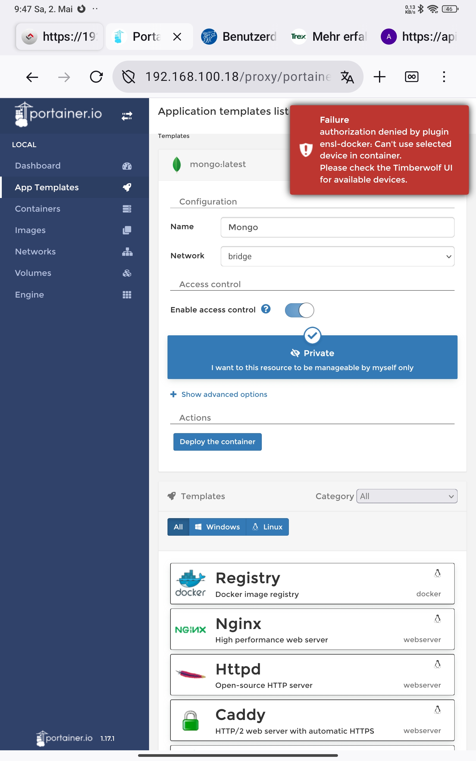

ich wollte gestern Abend mein Docker mit dem hier beschriebenen Unifi-Controller viewtopic.php?t=5942 aktualisieren.
Leider klappt dies nicht so, wie bisher. Jetzt wurde wohl die Mongo-DB aus dem Image entfernt und muss gesondert verwaltet werden.
Die Installation von Mongo über die Portainer-Templates scheitert leider mit einem Fehler.
Hat jemand Lösungsvorschläge?

ich kann das inhaltlich nicht wirklich beurteilen. Da die auf unserem TWS im Einsatz befindliche Portainer-Version nicht mehr aktuell ist, mag das auch daran liegen, dass das von dir hier angewählte Template-Setup schlicht auch veraltet ist.
Eventuell versuchst du mal ein natives Mongo-Setup, also nicht via Template, oder du hast ein nebenläufiges System zum TWS, wie z.B. ein Synonoly-NAS.

da wird wahrscheinlich versucht auf irgend ein Gerät zuzugreifen, welches am Timberwolf nicht freigegeben ist.
Vielleicht kann man unter Advanced etwas einstellen?
Ggf. versuchen den Container selbst zu installieren:
https://hub.docker.com/_/mongo

Ich habe Mongo direkt über ein Image installiert und bin mit Hilfe der Google-KI darauf gestossen, dass auf dem Timberwolf nur Versionen bis 4.4.18 lauffähig sind. Also habe ich dafür einen Container angelegt und dieser läuft nun.
Anschließend wollte ich unifi über goofball222/unifi aktualisieren.
Dies geht aber leider nicht mehr, weil das Image fehlerhaft ist und so nicht lauffähig.
Über Google-KI bin ich dann bei jacobalberty/unifi:latest gelandet und nun läuft unifi in der Version 10.0.162 wieder und das Backup liess sich problemlos einspielen.
