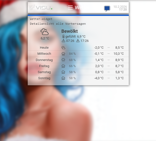

Wetter-Widget in der Detailainsicht
Die Detailansicht wird wird mit einem Klick zugeschaltet. Die jeweiligen Parameter der Vorhersage sind dann bereits aktiv, können aber einzeln abgewählt werden.
Eigenschaften
Detailansicht TAG - zwischen Sonnenaufgang und -untergang
Sonne und Wolken werden animiert entsprechend der Wettersituation. Die Wolken werden gemäß dem Bedeckungsgrad dargestellt und bewegen sich entsprechend zur Windgeschwindigkeit
Detailansicht NACHT - zwischen Sonnenuntergang und -aufgang
Wolken werden animiert entsprechend der Wettersituation. Die Wolken werden gemäß dem Bedeckungsgrad dargestellt und bewegen sich entsprechend zur Windgeschwindigkeit.
