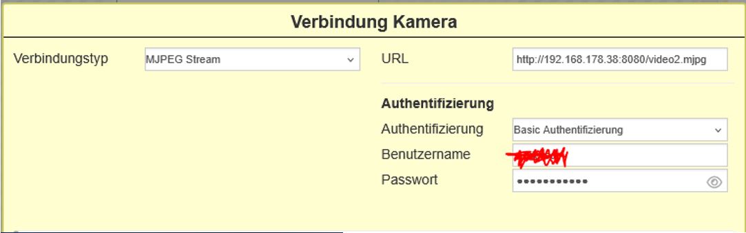

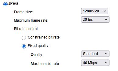

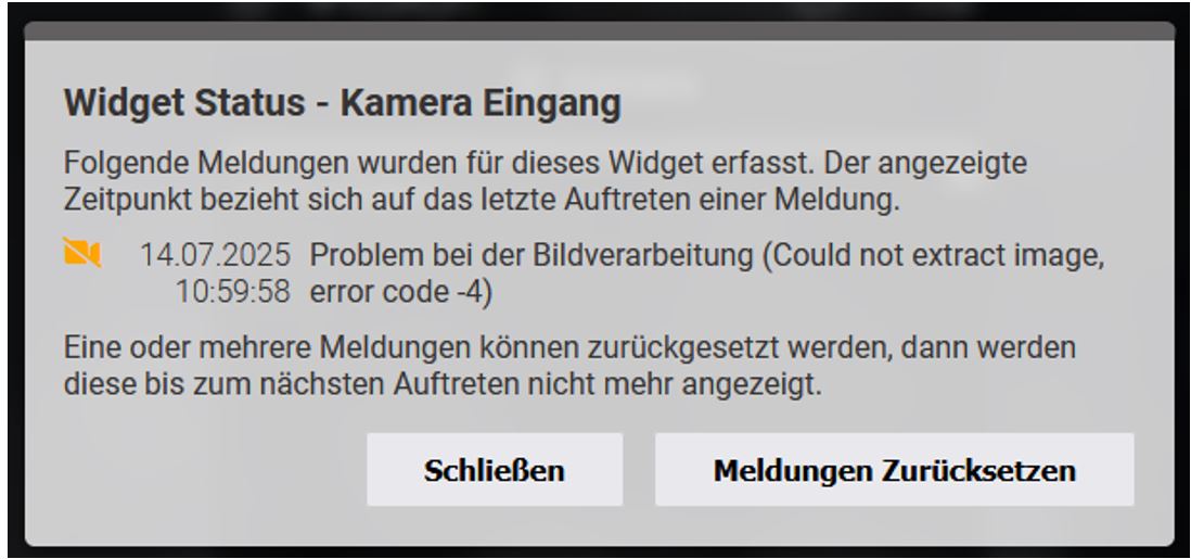

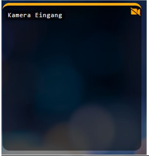

ich bin etwas am verzweifeln meien Kamera einzubinden.
Der Stream an sich funktioniert, und ich kann ich im Browser auch aufrufen.
Die Einstellungen des Streams habe ich auch schon mal in alle Richtungen geändert.
Vielleicht hat ja jemand von euch noch einen Tip für mich.
Kamera: Vivotek IB-8379-H

Irgendwas scheint das schief zu laufen beim Verarbeiten. Das hatten andere User auch mit anderen Kameras. Ich denk da kann Elabnet am besten was sagen, weil die mehr Details hinter der Meldung sehen.

Hallo @Hermi
wir haben den Datenstrom deiner Kamera analysiert. Für jedes übertragene Bild wird auch dessen Daten-Größe zusätzlich übertragen. Offenbar berücksichtigt die Kamera-Firmware dabei auch die abschließenden Trennzeichen – was nicht dem Standardverhalten entspricht.
Da ein Firmware-Update der Kamera vermutlich nicht verfügbar ist, haben wir in unserer Software einen Workaround implementiert. Dieser ist bereits auf deinem Timberwolf Server installiert und dadurch ist in der VISU das Kamera-Bild jetzt sichtbar.
Sollten sich durch die Anpassung keine Probleme ergeben, wird die Änderung in der nächsten Version für alle Insider enthalten sein.
