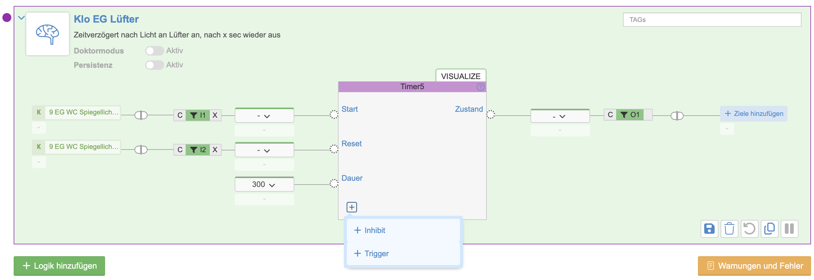

ich kämpfe ja mit VOC-gesteuerten Lüftern… drum wollte ich als Fallback einen "normale" Lüftersteuerung für Bad/Toilette an den Start bringen.
WENN das Licht für x Sekunden an ist, DANN starte den Lüfter für y Sekunden.
Ich dachte, da gibt's bestimmt ein Standard-Modul dafür, dass das kann. Also die Timer durchgeschaut, auch das Dok unter download/file.php?id=771 studiert. Aber die Bedingung, dass der Lüfter nur angeht, wenn das Licht länger als x Sekunden an ist, kann man beim Timer wohl nicht umsetzen. Der springt immer an… oder??
Und eine Frage zur Doku… https://elabnet.atlassian.net/wiki/spac ... gik-Module
Nach dem Download-Dok hat bspw. Timer 5 eine Einschaltverzögerung. Aber wie wird die am Modul eingestellt?
Oder braucht's da schon eine Custom-Logik, wenn man mehrere Module vermeiden will?

Hi Jochen,
evtl. unterstützt ja sogar dein Aktor selbst solche Dinge, ich habe so etwas ähnliches mit einem simplen Treppenlichtschalter direkt im Aktor umgesetzt.
Muss ja nicht immer gleich eine Logik sein, finde ich.

Absolut… das find ich eben ach. Aber Treppenlicht hat doch keine Einschaltverzögerung aufgrund eines externen Signals???

Hi Jochen,
bzgl. dem Versuch einer KNX-Hardware-Lösung:
Wie geht denn das Licht an? Via PM oder manuell per Taster?
Vielleicht kannst du ja auf Sensorseite einen zweiten, um x Sekunden verzögerten Schaltkanal parallel zum Lichtkanal nutzen. Und via Treppenlichtfunktion auf dem Aktor machst dann die automatische Abschaltung nach y Sekunden.

In einer reinen KNX-HW Lösung braucht es einen normalen Schaltaktorkanal, der als Input den Status der Lampe bekommt und damit eine Einschaltverzögerung nutzt, und gleichzeitig noch eine Ausschaltverzögerung, wenn der Status vom Licht auf 0/AUS geht.
Die aktuellen MDT AKS können sowas nativ.
Das wäre meine Alternative, ganz frei von jedweder Logik. Auch wenn der TWS soweit ein stabiles KNX-Gerät ist.
Alternativ ein freier PM Kanal mit Einschalt/Ausschaltverzögerung, ggf auch als Master vom Lichtschalter/Licht-PM/Aktorstatus getriggert.
