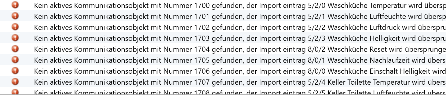

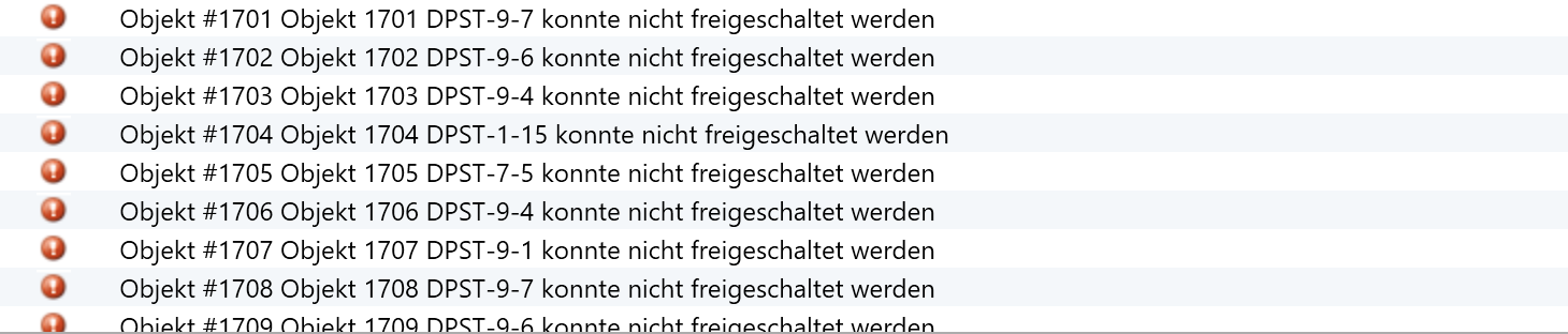

Heute habe ich den Fehler gemacht auf ETS 6.3.1 upzugraden. Die Lizenz ist mal wieder verloren gegangen, aber ok. Doch der Import läuft nur mit Fehlern durch. Und zwar können im ersten Objekt die Objekte im TWS "nicht freigeschaltet werden" und dann im zweiten Schritt natürlich nicht zugeordnet werden.

Ich kann das selbe Verhalten mit der ETS 6.3.1 und dem Timberwolf Importer bestätigen.
Zuerst
Error: Objekt #1 Objekt 1 DPST-1-1 konnte nicht freigeschaltet werden
dann
Error: Kein aktives Kommunikationsobjekt mit Nummer 1 gefunden, der Import eintrag .....
Mit ETS 6.2.2 funktionierte der Import.
Scheint fast so, als könnte die APP nicht auf das Gerät in der ETS zugreifen.
