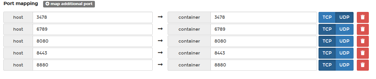

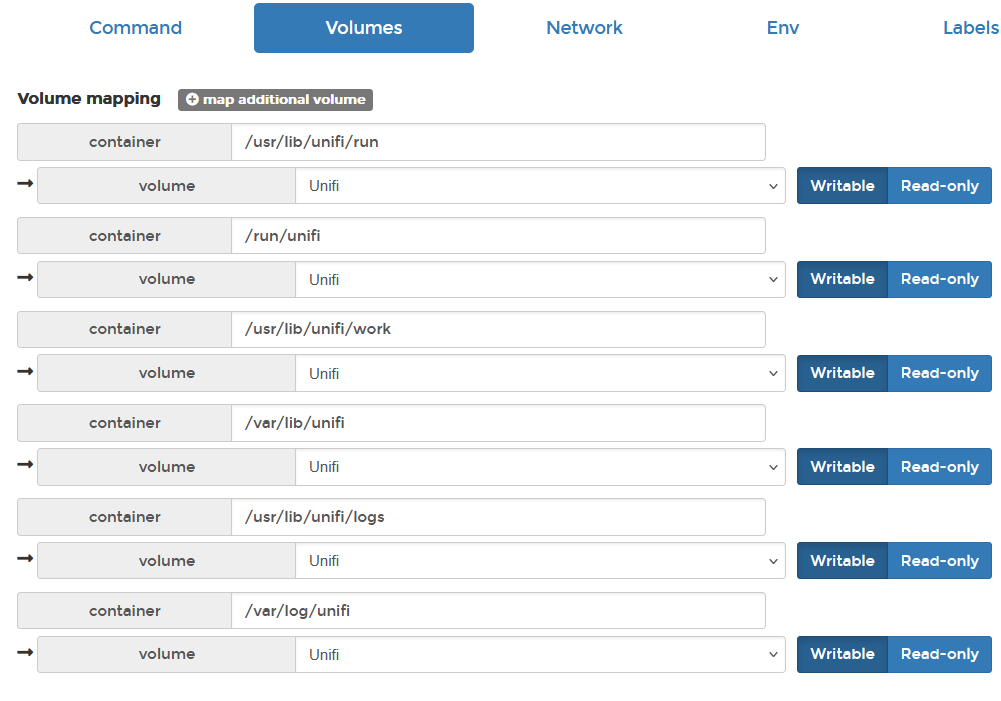

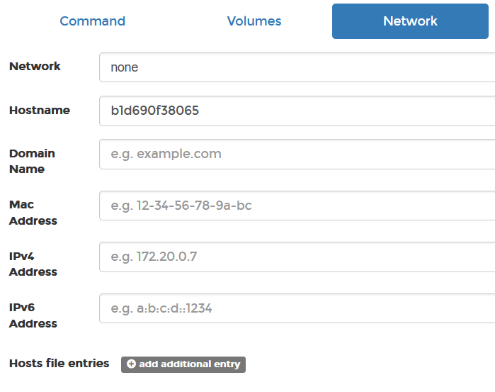

ich habe nach der Anleitung hier im Forum einen Docker mit ryansch/unifi-rpi:latest erstellt.
Nachfolgend meine Einstellungen:
Den Port 8080 habe ich wegen einer Überschneidung zu einem anderen Container testweise entfernt.
Ich möchte nicht unbedingt MacVLAN nutzen und habe stattdessen den ReverseProxy eingerichtet.
Im Log des Containers werden nun die folgenden Fehler ausgegeben, was meiner Meinung nach aber nicht mit den Ports oder dem Netzwerk zu tun haben kann.
