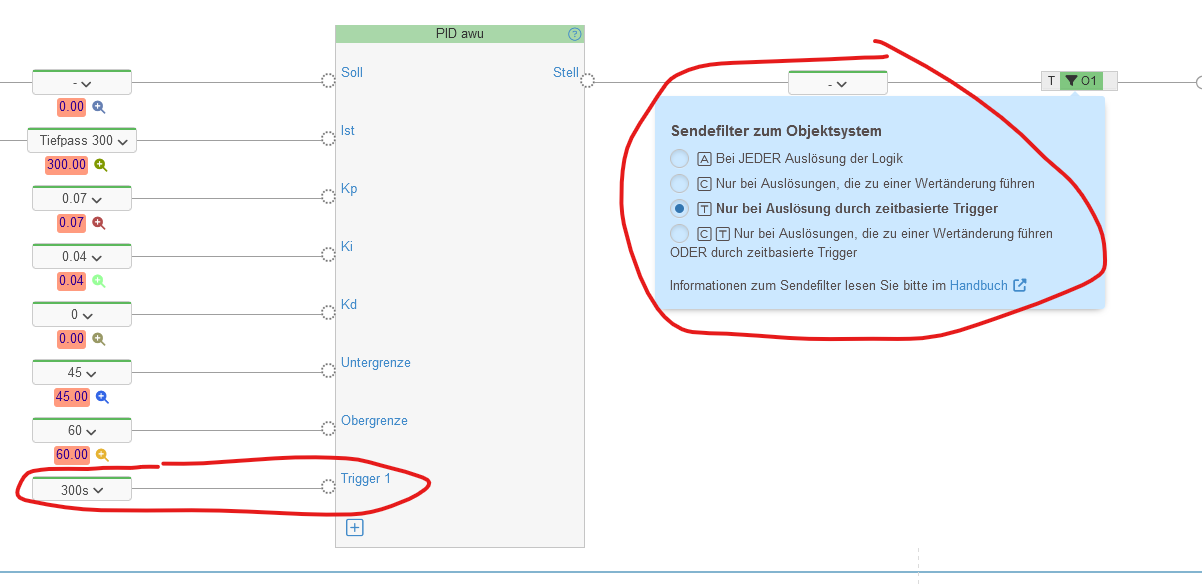

für eine Steuerung der Lüfter versuche ich, das Maximum aus mehreren CO2-Messwerten zu erzeugen. Naheliegend ist das Statistki-Modul mit dem MAX-Ausgang, aber da die Messwerte nicht gleichzeitig kommen, springt mein Maximal-Wert ständig hin und her.
Gibt es da eine Möglichgkeit, um das hinzukriegen?
Danke, Gruß

Wie wäre es, wenn Du am Ausgang den Sendefilter auf T einstellst (=nur bei Trigger).
Dann einen Trigger Eingang hinzufügen, der alle xx Sek triggerst (sooft DU eben einen akkumulierten Wert haben möchtest.
Hier ein Beispiel. Anderer Logikbaustein, funktioniert aber überall gleich:
Zusätzlich könntest Du evt. noch die Eingangsfilter ändern.

Hi Andy,
ah, verstehe! Das mit dem Trigger hatte ich mir auch schon überlegt, bin aber da (noch) nicht dahinter gestiegen!
Schaut gut aus - Danke!
