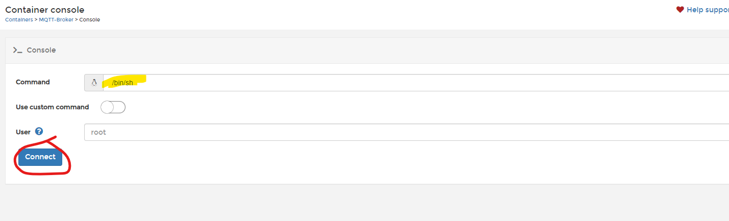

Hier sind noch ein paar Screenshots zu Schritt 6:
1. In der Ansicht "Container" auf das Symbol für Console klicken:
2. In der Konsole unter Command /bin/sh auswählen und auf Connect klicken:

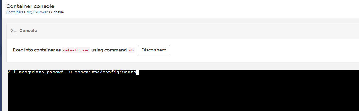

3. Dann den Befehl eingeben und Enter drücken:
