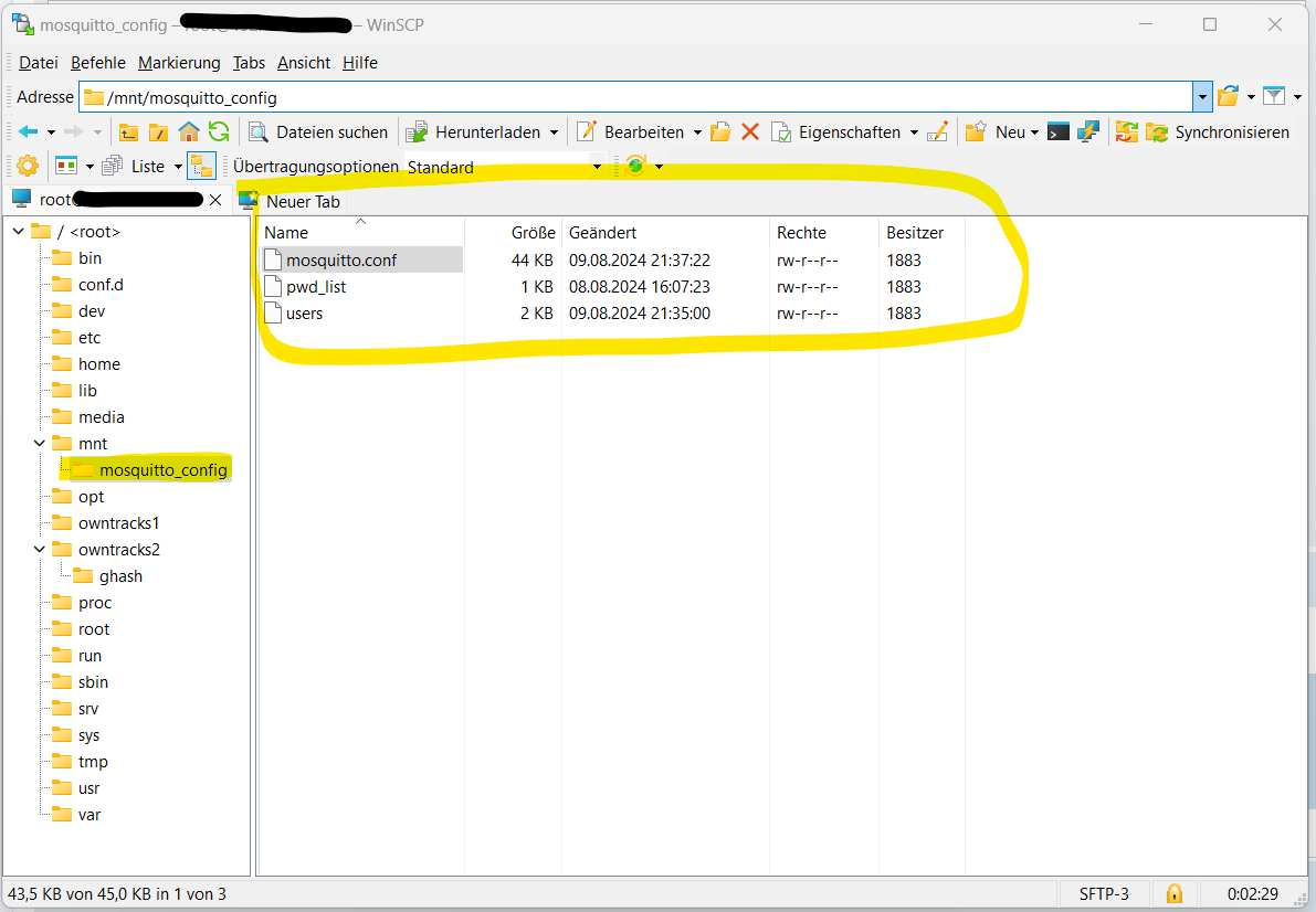

Wenn man, wie in diesem Beitrag viewtopic.php?p=39540#p39540 beschrieben, einen SSH-Container am Laufen hat, dann kann man die Konfiguration von Mosquitto auch unter Windows wie folgt durchführen:
1. Zunächst das Volume für "mosquitto_config" im Mosquitto-Container erzeugen und mappen.
2. Dann das Volume im SSH-Container mappen.
3. Unter Windows kann man dann mit WinSCP (oder einem anderen FTP-Explorer) auf das config-Volume zugreifen:

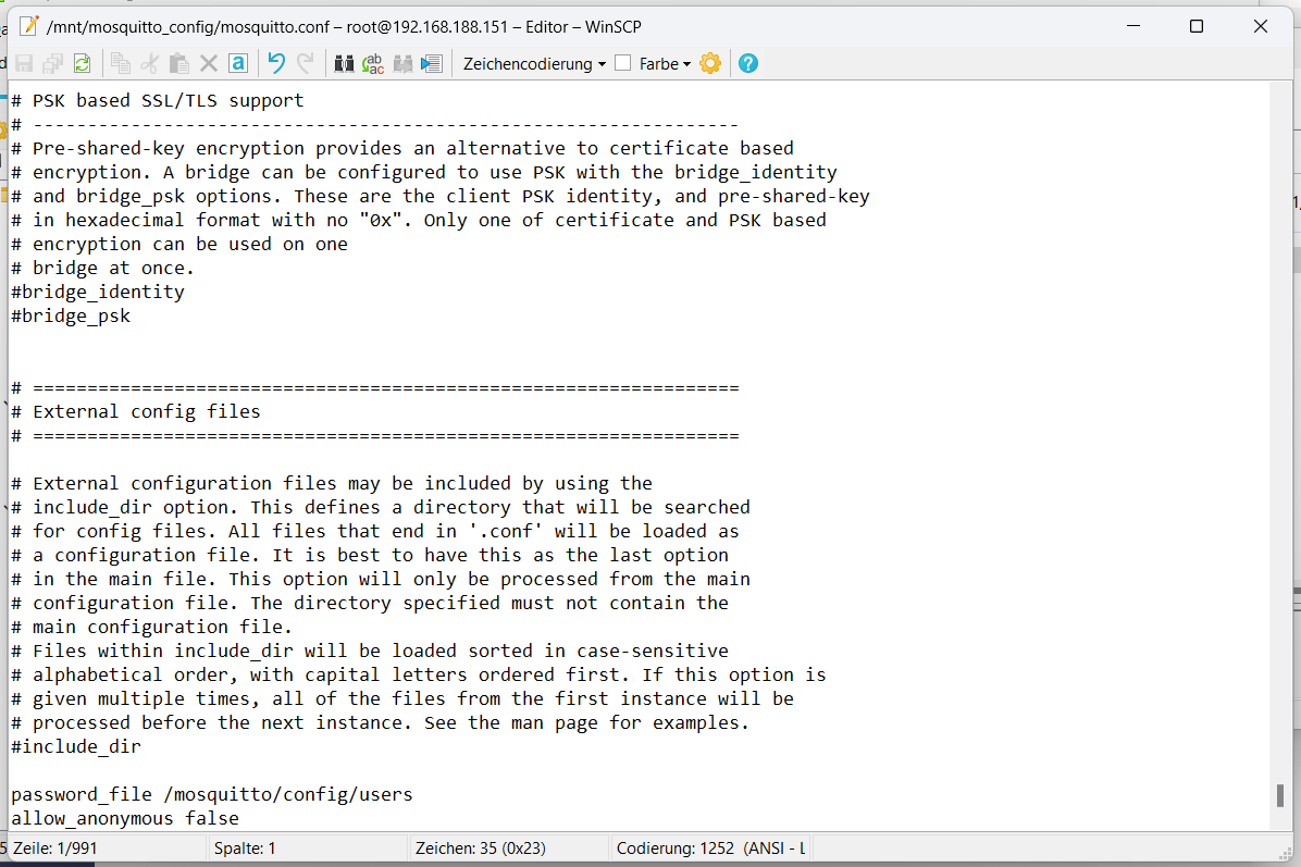

4. Und dort die Datei mosquitto.conf durch Doppelklick mit Notepad öffnen und ganz einfach bearbeiten:

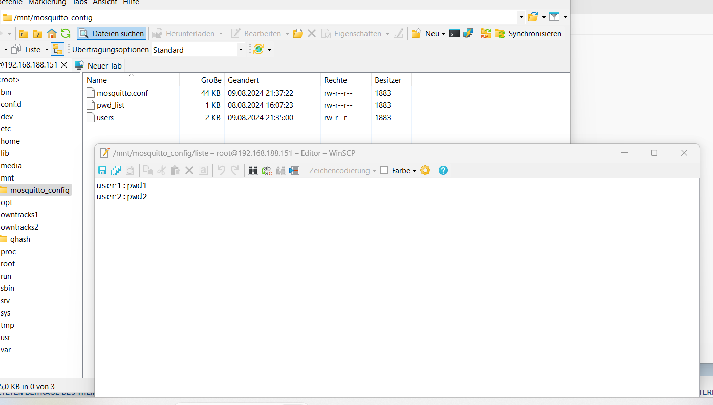

5. Als nächstes kann man mit Rechtsklick im Ordner eine neue Datei erstellen und dort die gewünschten Benutzer mit Passwort eintragen:
Dann die Datei speichern.
6. Den letzten Schritt muss man leider doch auf der Konsole des Mosquitto-Containers durchführen: das Konvertieren der neu angelegten Benutzerliste. Und zwar mit
mosquitto_passwd -U passwordfile
passwordfile umfasst den gesamten Pfad, also z. B. mosquitto/config/users.
Danach den Container neu starten und die neu angelegten Benutzer sollten funktionieren.
