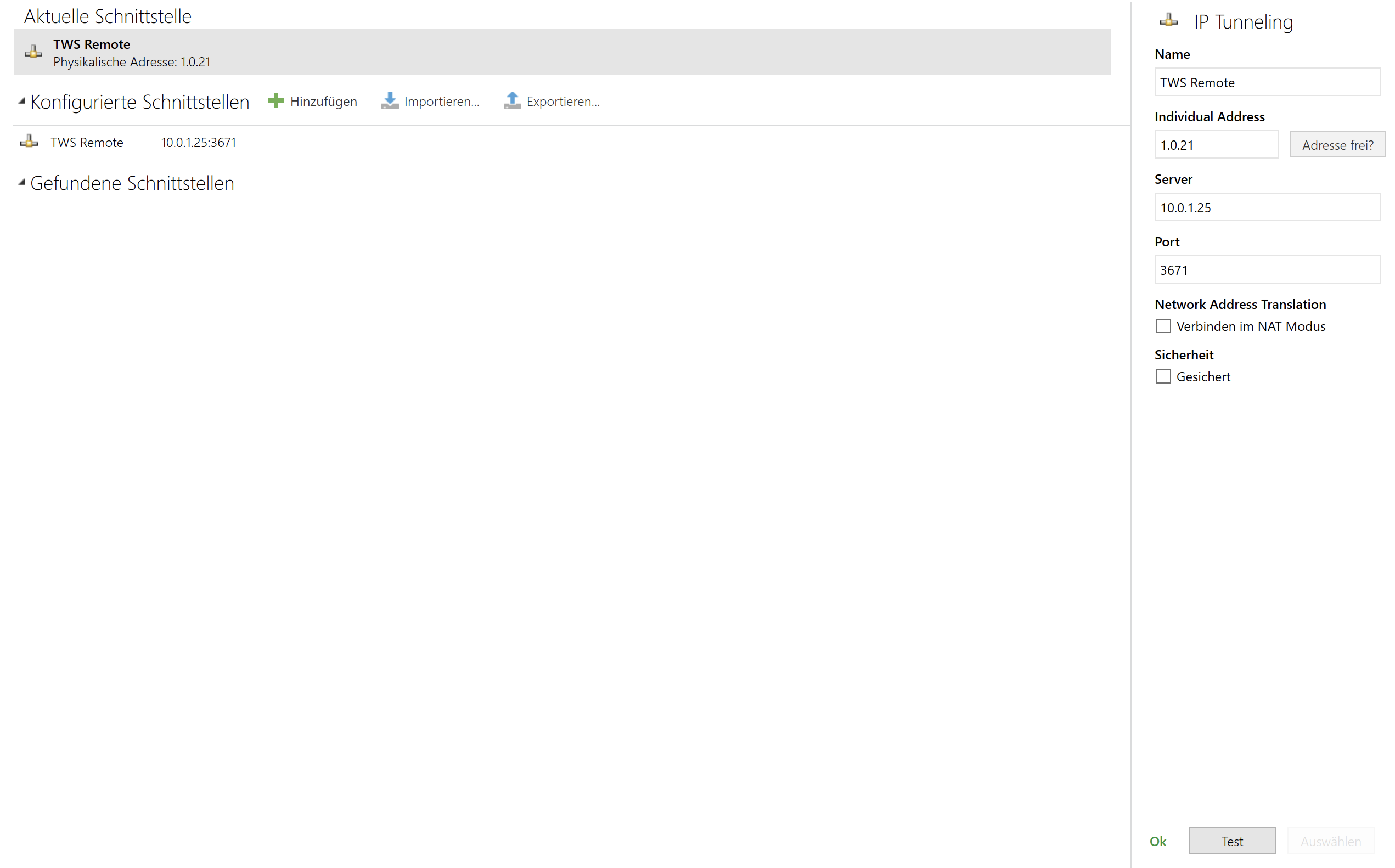

Was habe ich gemacht: den TWS selber hat die ETS natürlich im anderen Netz nicht automatisch gefunden. Deshalb habe ich diese manuell hinzugefügt, siehe Screenshot. IP-Adresse stimmt (Weboberfläche ist erreichbar und ping geht gut durch) und auch die angegebene PA ist einer der TWS-Tunnel.

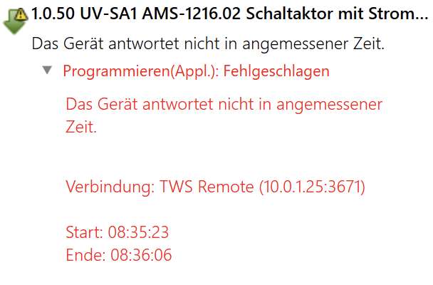

Das Resultat, wenn ich jetzt versuche, bei einem Schaltaktor die Applikation zu programmieren, ist Folgendes:
Ich verstehe nicht genau, warum das jetzt nicht funktioniert. Hat jemand noch Ideen, was ich falsch gemacht haben könnte oder wie ich nach dem Fehler suchen könnte?

Nachdem ich zu Standort 2 gefahren bin und es vor Ort dann auch nicht mehr funktioniert hat, habe ich das Problem gefunden: falscher Port angegeben. Die ETS schlägt 3671 vor aber der TWS will 3700. So eingestellt geht es jetzt vor Ort und auch über die VPN-Kopplung.

Ich hatte mit dem Port anfangs auch Probleme, aber das ist mit leider gestern auf dem Screenshot nicht aufgefallen (war zu klein auf dem Mobiltelefon).
