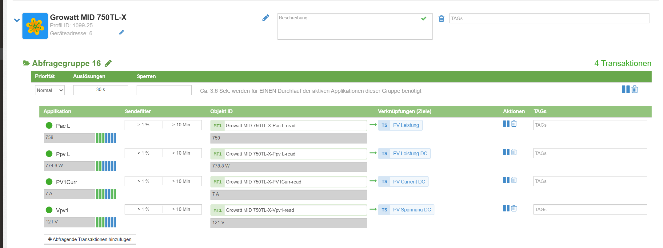

obogen hat geschrieben: Mi Apr 26, 2023 7:40 pm mach ich da was falsch ...?
leider ja.
Grundsätzlich habe ich im Post viewtopic.php?f=80&t=4234&start=10#p47220 die Lösung bereits angedeutet.
Sinn und Zweck des echt mächtigen und komfortablen Modbus-Profil-Editors ist es, erst ein fehlerfreies Profil zu erstellen und dies erst dann zu nutzen.
Es macht absolut keinen Sinn, ein "halbgares" Profil im Gerätemanager zu verknüpfen. Ein Modifizieren eines bereits verknüpften Profils ist aus guten Gründen gesperrt.
Daher nutze den Profileditor mit seinen ausgefeilten Möglichkeiten, teste über die oben bereits angedeuteten Schaltflächen die Werte der einzelnen Register und verwende erst dann das Profil im Gerätemanager.

#23
Beitrag von Anonym51168x2 »
Hallo Kollegen
2 Fragen:
1.) welches Video meint Ihr? Ich finde nur irgendwelche Livesgtream wo fragen von Zuschauern beantwortet werden aber keien Tutorial des Modbus Interfaces .....
2.) viewtopic.php?f=80&t=4234&start=10#p47220 wie komme ich dazu bzw warum geht das bei mir nicht?
das gleich Profil einmal am gelocked und am Gerät ....
liefert daten dann im "Editor"
liefert keine Daten auch nicht die Firmware ....

#25
vielen vielen dank!
jetzt geht's
das Profil hänge ich da mal an
modbus-timberwolf-product-1099-25.json
danke
Oliver

#27
naja mit dem Video geht's dann einfach!
und wenn dann noch alle BUS Werte zusammenpassen, experimentere gerade auch mit einem Tigo CCA herum wodurch ich mir auch noch Modbus werte vom Regler verstellte .....
dann geht's.
Das Video hätte ich von Anfang an benötigt, ich ging im von den andern aus den LiveStream und kam da eben nicht damit zurecht ...
na und dann eben noch das eigene Interface das mir das even / odd problem löste ....
eine Reihe von Fehler und Problemen ... rund um den ModBus, der Timberwolf macht manches einfacher, aber trival ist er trotzdem nicht, und die Fehlerquellen sind halt an verschiedenen Orten, die sich gegenseitig beeinflussen, was die Diagnose leider fast unmöglich macht ...
Oliver
