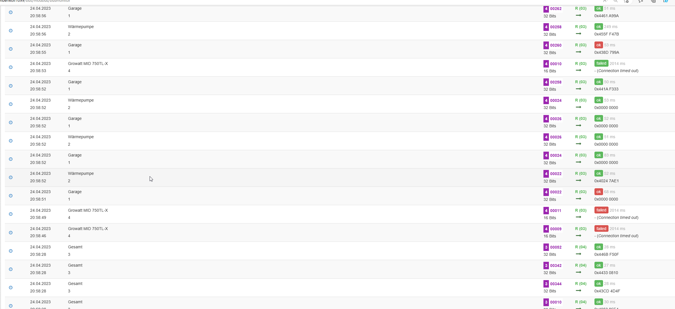

- Beiträge: 11397
- Hat sich bedankt: 5521 Mal
Oliver,
WORIN besteht das konkrete Problem?
Das die Gerätestatistik rot ist? Das ist normal, wenn das Geräte das nicht unterstützt (steht auch daneben "sofern" vom Gerät implementiert"). Manche Geräte schweigen bei der Abfrage der im Standard vorgesehenen Diagnose-Register einfach und dann gibt es eben nichts zum anzeigen. Liegt am Hersteller.
Du müsstest schon mal versuchen, auf ein Register zuzugreifen, also einfach das erste Register aus der Liste anlegen und dann sehen wir weiter.
Ich habe mir die verlinkte Doku vom Hersteller angesehen, diese ist leider nicht Endnutzerfreundlich und eher nur für einen Modbus-Spezialisten lesbar und selbst für einen solchen bleiben Fragezeichen zurück, zumal manches richtig schlecht implementiert scheint. Bekommt man schon umgesetzt, weil wir den Timberwolf Server auch für "Mist" kompatibel gemacht haben, aber den Frust, der durch die schlechte Doku kommt, können wir auch nicht abfedern. Aber wir helfen Dir schon.
Vorschlag:
1. Bitte Info dazu, ob Du die beiden Zähler bereits am Timberwolf Server am laufen? (weil das ist in Deiner Beschreibung unklar geblieben, könnten auch an einem PI hängen).
2. Bitte einfach das erste Register aus der Beschreibung anlegen und im Live-Test durchgehen
==> Screenshots davon und vom Modbus Busmonitor bitte posten

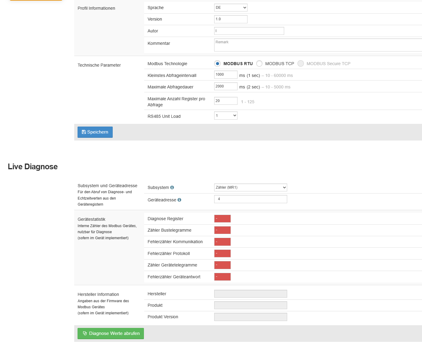

- Beiträge: 2785
- Hat sich bedankt: 1080 Mal
Hallo Oliver,
wenn der Inverter am identischen Modbus-RTU-Bus hängt wie deine Zähler, dann ist das Subsystem bei dir auch für den Inverter auf "Zähler (MR1)" zu belassen. In der Modbus Schnittstellenverwaltung hast du ein Modbus-RTU Subsystem definiert. Das trägt bei dir den Namen "Zähler (MR1)". Namen sind ja bekanntlich Schall und Rauch
. Dein Inverter hängt dann eben an einem Subsystem mit genau diesem Namen und trägt dort die ID 4.
Du hast deinen Screenshot ja unten abgeschnitten. Was passiert, denn wenn du auf den hier markierten Button klickst?
Du solltest dort dann die Möglichkeit bekommen die erforderlichen Functioncodes für den Zugriff auf die Register auszuwählen....

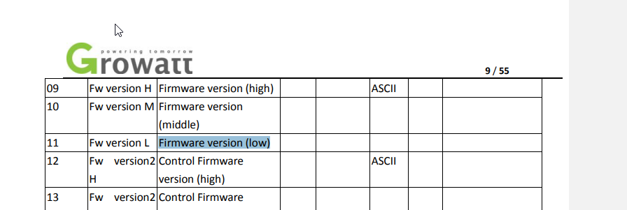

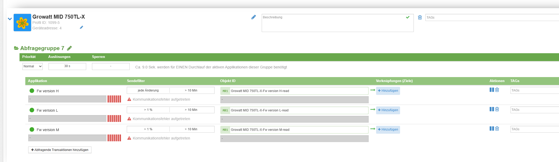

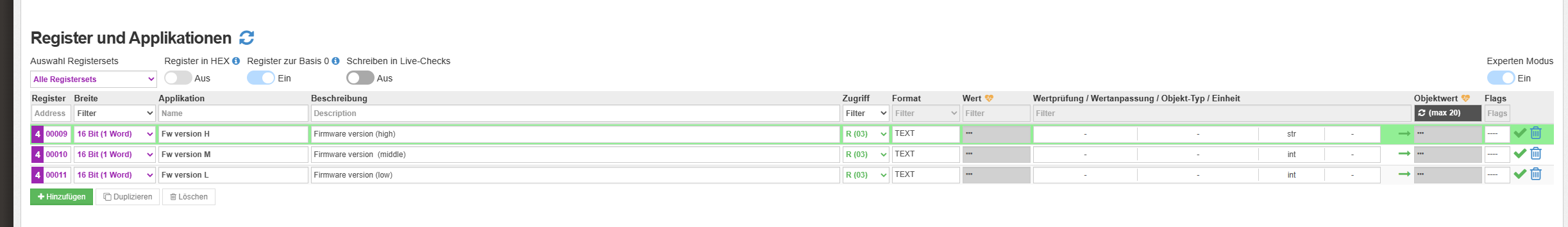

Hallo Stefan
danke, verstanden
ja die 3 Zähler tun!
vom Growatt frage ich mal die Firmware ab ...
von den Holding Regs
also:
und dann kommt es dazu ....
A & B habe ich laut Anleitung (Growatt mit dem passenden PINs im Stecker verbunden .... und es hängen alle Geräte 3Zähler + der Growatt am selben Bus, das Kabel für den Growatt ist ein wenig länger ca. 4 Meter weil das räumlich anders nicht geht, ich verwende KNX Kabel für die für aööe MODBus Verbindung
Oliver
danke, verstanden
also:
Oliver
