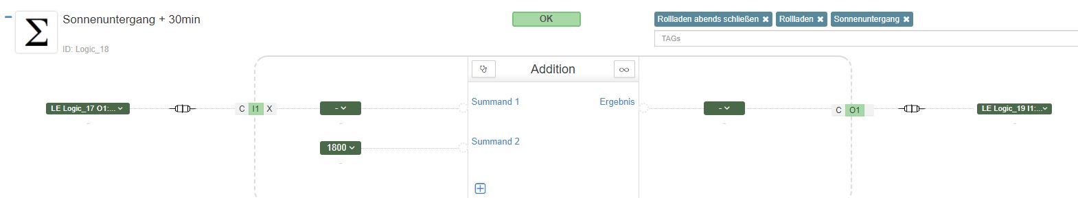

Hallo _____ @knatti
mit einem einfachen Beispiel auf Standardbausteinen basierend helfe ich gern:
(bei fragen bitte melden)
Übersicht [Sonnenuntergang]
hier die einzelnen Logiken in der Reihenfolge:
noch vergessen:
Ich hoffe dir ist so geholfen.
Vg Fabian
