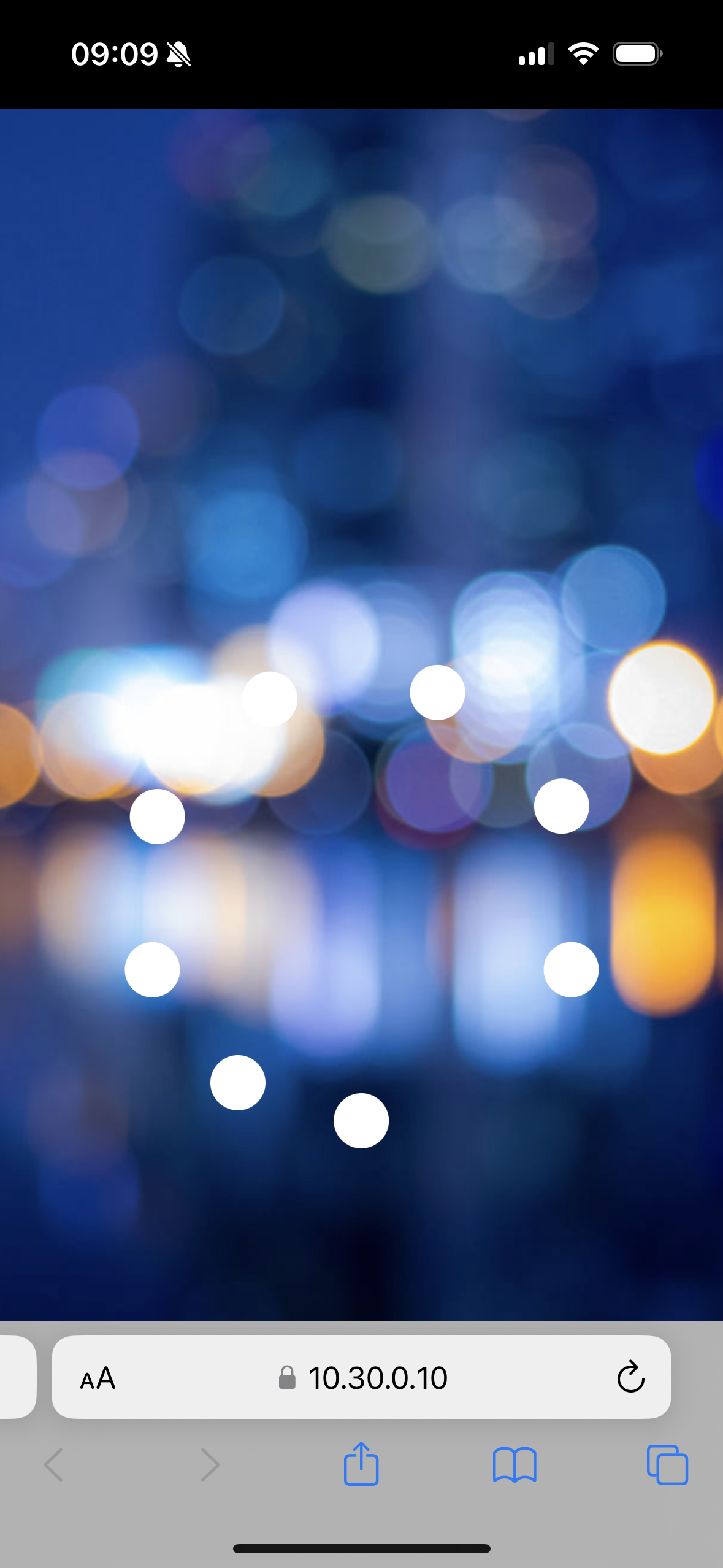

Ich habe die Visu seit 2-3 Wochen im Einsatz bzw. bin sie am Aufbauen. Super Sache. :-) Wir greifen per iPhone (neustes OS, Safari) und per Mac mit Safari darauf zu. Das funktioniert soweit sehr gut.
Auf dem iPhone erschien nach einigen Tag nur noch die Kreise/Endlosschleife:
Wenn ich die Visu im «Privat» Fenster öffne, geht es wieder. Das ist aber wenig alltagstauglich. Wenn ich die History der letzten Stunde lösche, geht es wieder. Denke hier hat es im Frontend noch ein Bug!?

Hallo Michael,
also ich rufe die Visu auch per IP auf und kenne das Problem auch. So wie ich das analisiert habe, hängt das mit dem Zertifikat und der Prüfung des Browsers zusammen. Ich muss dann immer erst bestätigen das ich diese Seite wirklich aufrufen möchte. (Wechsel auf Main Seite ohne /visu, bestätigen das mir das Risiko bewusst ist, Anmeldeseite wird geladen, wechsel zur /visu zurück.)
Einzige Lösung korrekte DNS Auflösung im Netz.

Hi Michael,
Du brauchst keinen Zertifikatserver, sondern es müssen die URLs, die im Zertitimberwolffikat enthalten sind, lokal aufgelöst werden.
In Deinem Fall muss sich "timberwolf1070.local" auflösen lassen oder "timberwolf1070.fritz.box". Steht auch im Wiki.

Hallo Michael,
nein einen Zertifikatsserver benötigt es nicht. Ich habe zum Thema Unifi diesen Eintrag im Forum gefunden. Das sollte dir helfen. Wichtig ist als Domain wie Stefan geschrieben hat ""timberwolf1070.local" oder "timberwolf1070.fritz.box" zu nehmen.

Danke für eure Feedbacks. Werde mir gleich mal die Dream Machine vorknöpfen. ;-)
Ich verwende ein iOS 15 Pro mi iOS 17.5.1
LG Michael

Hallo Michael,
ich habe dieses Problemchen auch ab und an (aber eher selten). Es lässt sich bei mir sehr einfach lösen indem ich das Fenster/die App auf dem iphone explizit schließe und dann neu starte.
Ich vermute das es nicht am TWS liegt, denn dasselbe Problem habe ich mit anderen Apps auch ab und an.
Ich habe ebenfalls nen Unifi-Netzwerk mit der Dreammachine (UDM pro) und die Namensauflösung mit timberwolfXXXX.local klappt hier wunderbar.
Habe bei mir überall die Timberwolf-VISU als progressive-web-app (PWA) auf den iphones/ipads eingerichtet.
