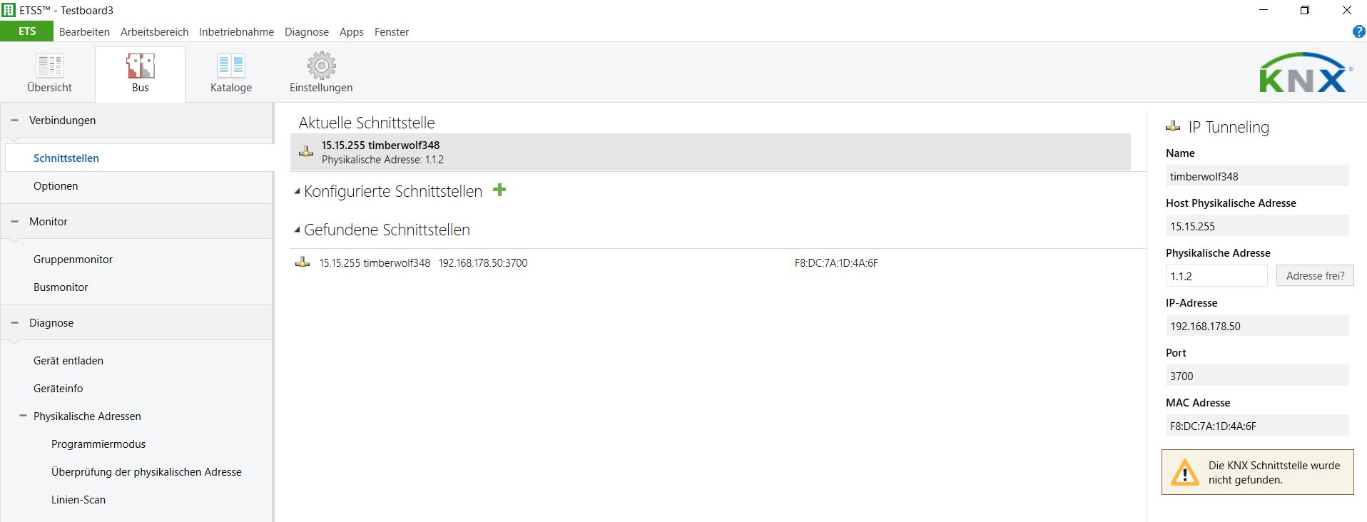

Als nächstes PA vergeben ( "2.2 Pyhsikalische Adresse des TWS + IP-Schnittstelle festlegen") 1.1.1. PA schreiben, vorher KNX Button gedrückt. Nichts passiert. Also Konfiguration IP Schnittstelle überprüfen: Klicke ich hier auf Tests kommt: DIe KNX Schnitstelle kann nicht gefunden werden.
Jetzt bin ich leider etwas frustriert, da ich dachte ich wäre gut vorbereitet :-(
Kann mir hier jemand einen Tipp geben welche Anfängerfehler ich mache ? Kann es daran liegen, dass ich noch gar nichts an den KNX BUS meines TW geklemmt habe? Oder das ich per WLAN mit der Fritzbox verbunden bin?

Die KNX Schnittstelle funktioniert ohne angeklemmten BUS nicht, weil der KNX Chip von der KNX Spannungsversorgung mit Spannung versorgt wird

Danke für den Hinweis! Da heute meine KNX Testboard Komponenten kommen werde ich das gleich mal heute Abend testen.
Nochmals danke für die schnelle Antwort!

StefanW hat geschrieben: Sa Mär 30, 2019 9:13 am Die KNX Schnittstelle funktioniert ohne angeklemmten BUS nicht, weil der KNX Chip von der KNX Spannungsversorgung mit Spannung versorgt wird
Gleich in der KB ergänzt.
