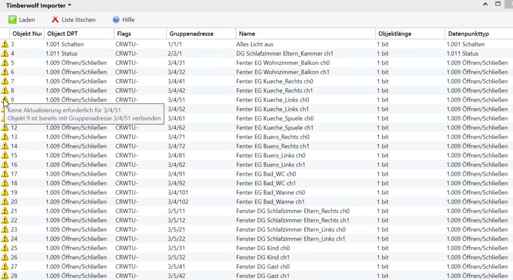

Im Zuge einer Aufräumaktion haben sich in meinem Projekt bei einigen GAs der DTP geändert (konkret vorher 1.001 jetzt 1.009).
Da diese GAs mit Universalobjekten am TWS verknüpft sind, muss ich am TWS die DTP der Universalobjekte ändern.

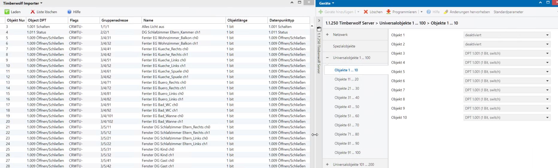

Ich hatte jetzt gehofft, dass ich dies durch den TWS Importer erledigen kann. Also habe ich das CSV aus meinem TWS exportiert, die DTPs angepasst und wollte das wieder importieren (über den TWS Importer).
Links das im Importer geöffnete CSV File mit den neuen DPTs, rechts die Einstellung der existierenden Universalobjekte am TWS:

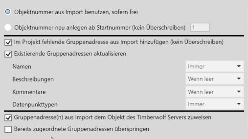

Einstellung des TWS Importers:
Meldungen nach dem Import:
der Importer verweigert seine Aufgabe, weil die GAs dem TWS bereits zugewiesen sind. Meine Erwartung wäre hier, dass der Importer die Universalobjekte aber den Einstellungen der Import Datei anpasst.
Habe ich etwas falsch gemacht? Oder bietet der Importer diese Möglichkeit (noch) nicht und ich muss das von Hand bei Objekten machen?

Meine Vermutung ist, dass sich alles zwischen den beiden dicken Linien auf die GAs im ETS Projekt bezieht, sprich die dort angelegten GAs aktualisiert bzw. erzeugt werden.
Für die Konfiguration der TWS Applikation scheinen die unteren beiden Haken zu sein, da gibt es aber nur "zuweisen" und "überspringen", nicht jedoch aktualisieren.

Ich fürchte, man kann keine existierenden Objekte mit dem Importer umschießen, dafür ist das Tool nicht gedacht.
So ein Leistungsumfang wäre auch nicht ungefährlich. Es gibt da Kundenschichten die, wenn sie damit einen Fehler gemacht und sich was gelöscht haben, dem Hersteller dann die "Haut in Streifen schneiden" und mangelnde Hinweise, schlechtes Handbuch oder was auch immer geltend machen. Deshalb sind wir grundsätzlich mit allen löschenden oder überschreibenden Funktionen sehr vorsichtig.
