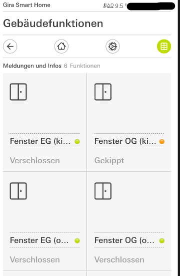

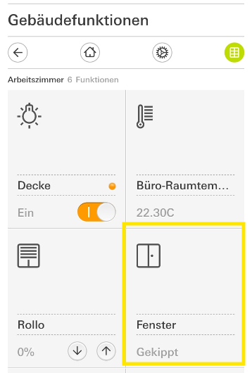

  • Zusätzlich in der "Handy-Visu" für jeden Raum pro Fenster der Status "Geschlossen, Kipp, Auf" als ASCI Text:

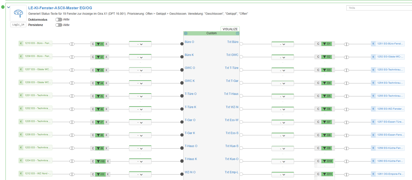

Im ersten Schritt gab ich dem Kanon den Auftrag alle Fenster für die "Handy-Visu" für jeden Raum und insgesamt 19 Fenster als ASCI-Text Meldung zu visualisieren. Im X1 hatte ich dazu je Fenster einen eigenen Baustein. Wenn man sich die Logik ansieht, kann man erahnen dass man sowas nicht für 19 Fenster gleichzeitig in einem Baustein machen kann UND will:
Die Umsetzung mit dem Kanon #1:
Ich füttere den Kanon mit dem Bild oben und den KNX GA. Erzähle dem Kanon aber auch dass ich das für alle Fenster haben möchte.
Der Kanon unterhält sich mit mir stellt mir Fragen und wir tauschen uns aus dies und jenes zu optimieren.
Das Ergebnis #1:

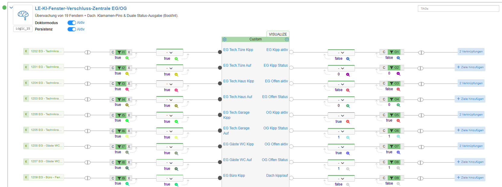

Ich bin beeindruckt: Ein "Mutterschiff-Baustein" :mrgreen: der alle 19 Fenster in einen Baustein legt. Damit sind schon mal 19 Gira X1 Bausteine obsolet:

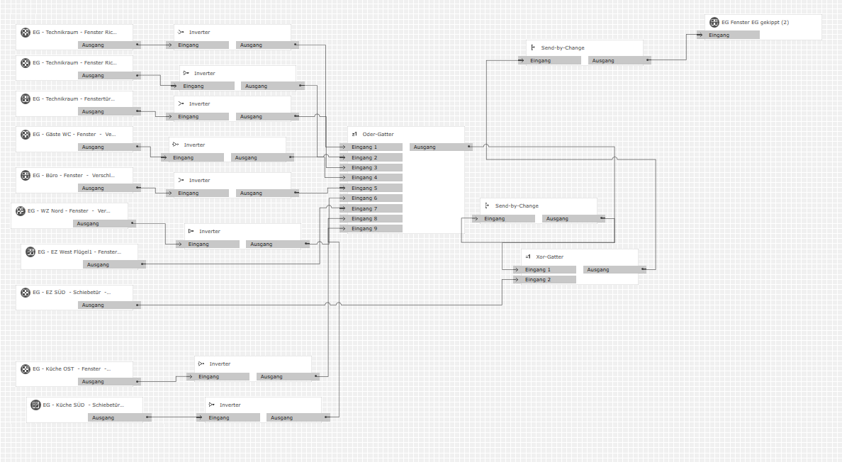

Bisher hatte ich im Gira X1 relativ simpel mit Oder-Gatter je Stockwerk eine Auswertung welches Fenster offen ist mit einem Ausgang eines zentral Status "EG Fenster offen", "EG Fenster kipp", "OG Fenster offen", "OG Fenster kipp". Diese Ausgänge hatte ich mit einer Logik wieder zusammengefasst für zentrale Meldungen / Status. Also auch hier hatte ich 5 Logikbausteine (mit Boardmitteln und ohne tiefe Expert-Kenntnisse) im X1.

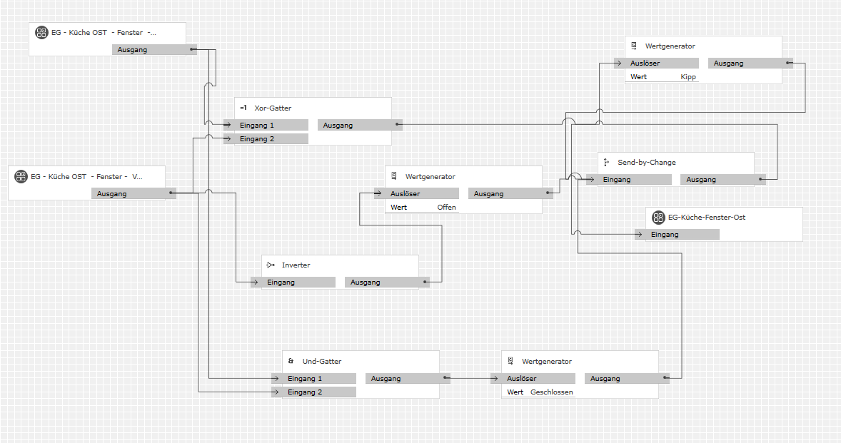

Beispiel EG Kipp Status:
Die Umsetzung mit dem Kanon #2:
Ich füttere wieder den Kanon mit dem Bild oben und den KNX GA. Erzähle dem Kanon aber auch dass ich das für alle Fenster haben möchte.
Der Kanon unterhält sich mit mir stellt mir Fragen und wir tauschen wieder aus. Zwischenzeitlich dachte ich ich will einen Baustein für alle Fenster mit jedem Status als 1 oder 0 plus ASCI plus zentral haben. Aber das habe ich wieder verworfen - irgendwann geht der Überblick verloren. Also Ziel wieder diese 5 X1 Blöcke abzulösen.
Das Ergebnis #2:
Noch ein "Mutterschiff-Baustein" - einfach unglaublich gut. Logik-Name: LE-KI-Fenster-Verschluss-Zentrale EG/OG (Human-Interface Edition) - Überwachung von 19 Fenstern + Dach. Klarnamen-Pins & Duale Status-Ausgabe (Bool/Int).
Der Baustein hat auch knapp 40 Eingänge und was soll ich sagen?
Es läuft! So ein bisschen wie von der Kreisklasse in die Champions League...

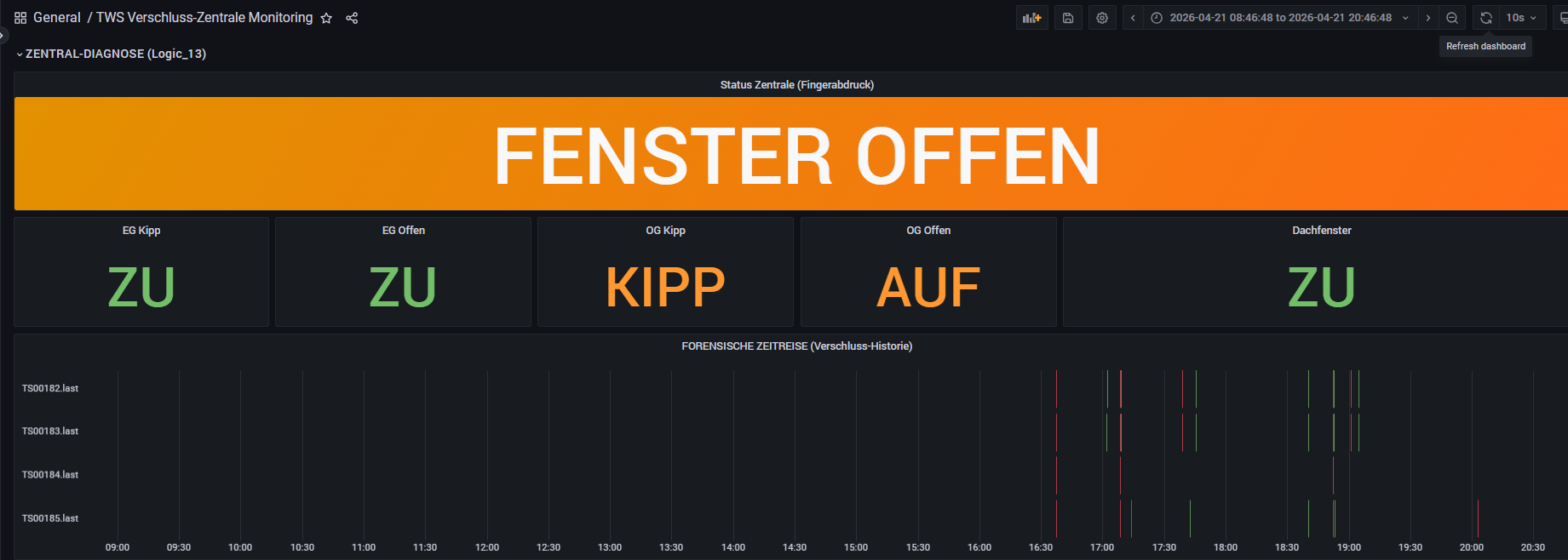

Ach ja. Dann noch gefragt: Kanon kannst mir nicht noch ein Grafana Dashboard für die Ausgänge bauen? Kanon --> freilich :D

Sun1453 hat geschrieben: ↑Mi Apr 22, 2026 7:14 am woher bekommt das Grafana Dashboard seine Daten?
Nach Fertigstellung der Logik inkl. Tests habe ich dem Kanon a) mitgeteilt dass alles funktioniert. Das nimmt die KI auch zum Lernen mit.
b) Nachdem ich die KI gebeten habe mir ein Grafana Dashboard für alle Ausgänge zu bauen, hat sie mich angewiesen Je Ausgang eine Zeitserie zu verknüpfen / bzw. zu erstellen und wollte die TS Datenpunkte.
Nachdem erstellen der Zeitserien und Rückmeldung der Datenpunkte / Zeitserien IDs hat sie mir das Dashboard gebaut. Sie hat mir den fertigen JSON Code inkl. Anweisung zum Import gegeben. Somit war alles kinderleicht.
