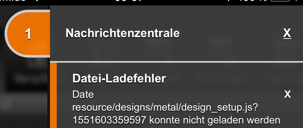

habe mir den RC4 Build von heute früh gezogen (CV-Version: 0.11.0-RC4|b762e5bea58df223032ff78b90100f26e42c1714) und mal einen Blick auf meine iPhone riskiert. Klappt nun auch hier mit der Anzeige und dem Runterscrollen.
Habe dann folgende Message erhalten:
Aber nach einem Schließen und erneuten Laden ist der weg.
