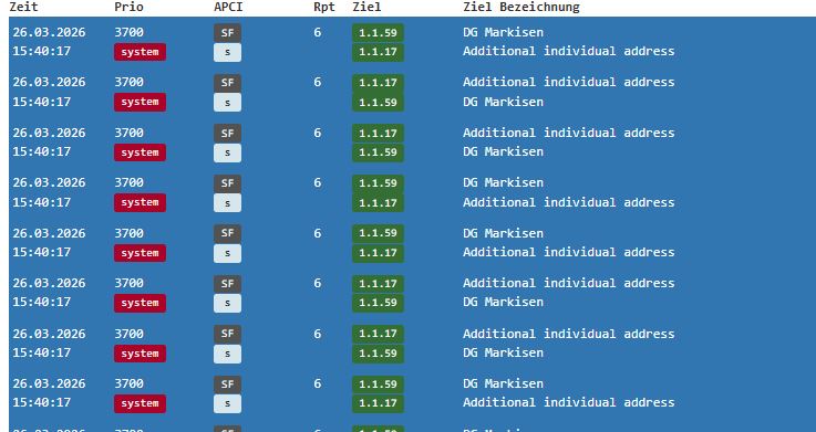

Jetzt merke ich gerade das ich beim Versuch den Aktor über die ETS 5 anzusteuern überhaupt nichts ankommt (Busmonitor im TWS zeigt keine Telegramme an).
Das ist erstmal die allererste Baustelle.
Allerdings zeigt mir der Busmonitor Telegramme an wenn ich den Aktor programmiere. Also muss ja irgendeine Kommunikation da sein.

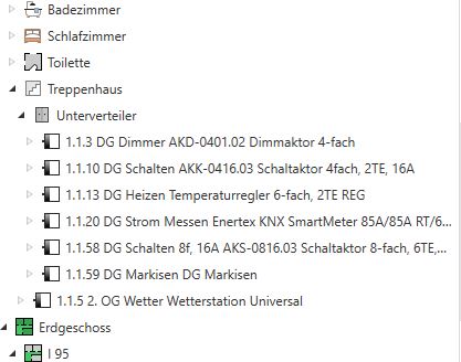

wenn Du auf GAs anderer Aktoren per ETS schreibst funktioniert das prinzipiell?
Wie sieht Deine Topologie aus?

Guten Abend Jochen,
ja funktioniert fehlerlos, auf mehreren Geräten getestet.
Habe gerade den Jal-Aktor via ETS Diagnose angesprochen. Geht auch..

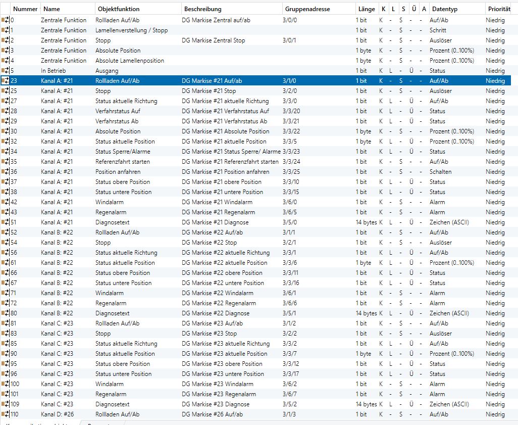

Hast Du auch passende KO in der TWS Applikation inkl. GA verknüpfungen parametriert und den TWS dann damit programmiert?
Die obigen Aussagen Alle Markisen sind in der Visu sind da nicht ausreichend konkret was da übrrhaupt an TWS Objekten an den Visuelementen verbunden wurde.
