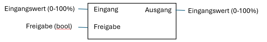

folgendes versuche ich zur Zeit über Standard-Logiken zu lösen:
Ich möchte in dem Logikbaustein eine Sollvorgabe (0-100%) einstellen können, die jedes mal, wenn ich eine Freigabe (Bool) betätige, an einen Ausgang geschickt wird.
Ziel ist es, eine variable Beschattungsposition (Rollo), die ich durch die Visu bestimme, durch einen Taster anzufahren.
Meine Versuche mit den Wiki / Forum / und Versuche am Logikbausteinen Addition scheiterten bezüglich der Freigabe.
Vielen Dank für Eure Unterstützung
