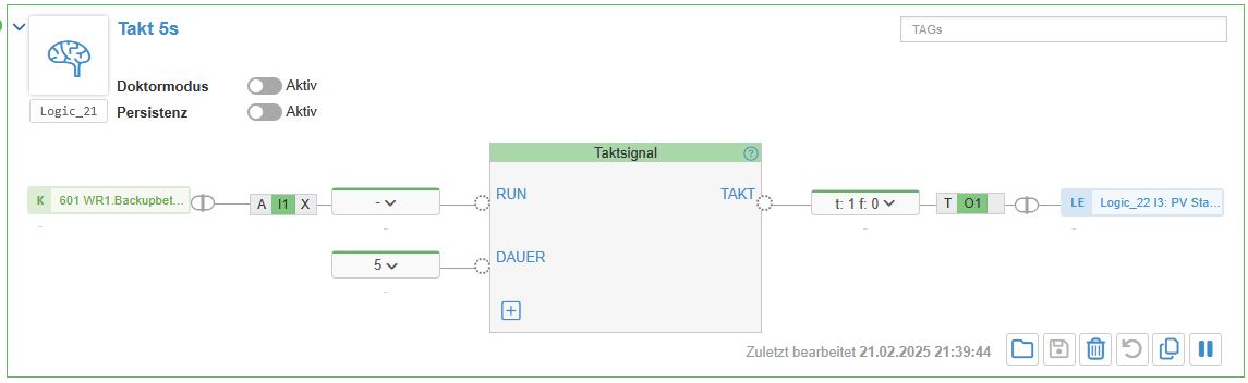

Dann einen Takt... hatte noch keinen passenden:
(RUN könnte fix true sein. Da ich ihn nur im Ersatzstrom brauche, hab ich aber einfach mein Obj. 601 genommen.)

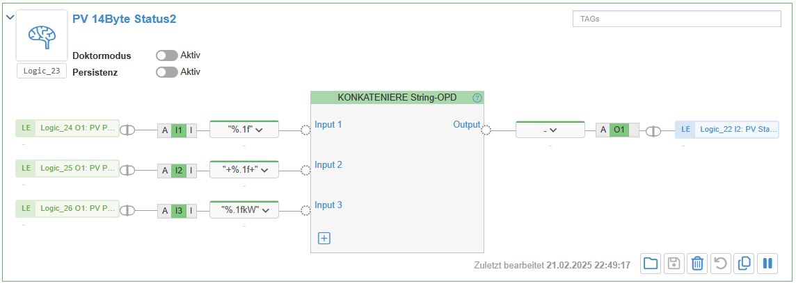

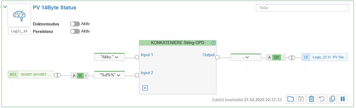

Ich baue mir zwei Texte:
... der Akkustand
... Die kW je Phase (Bspw: 1.2+0.2+2.2kW; mehr passt nicht in 14 Zeichen
