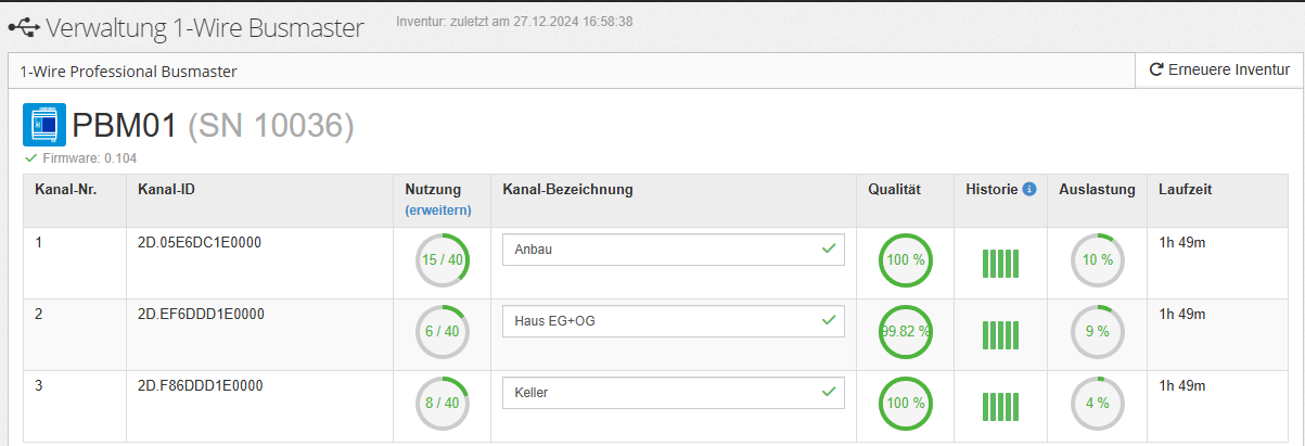

ich habe noch ältere 1-Wire Sensoren übrig und habe die heute mal ausprobiert und installiert.
Mir ist dabei aufgefallen, dass die Unterputz Multi-Sensoren zwar erkannt werden, aber im Slave Manager dem falschen Busmaster zugeordnet werden.
Die Sensoren waren ursprünglich mal im Keller montiert, aber werden jetzt im Haus EG+OG neu verwendet.
Kann ich die Zuordnung irgendwie selber ändern? Erneute Inventur, löschen +neu anlegen vom Slave und Neustart vom TWS habe ich schon gemacht.

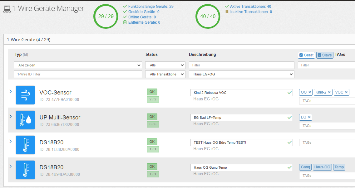

Im Geräte Manager wird der Sensor ID: 23.66367D020000 dem Busmaster Haus EG+OG zugeordnet:

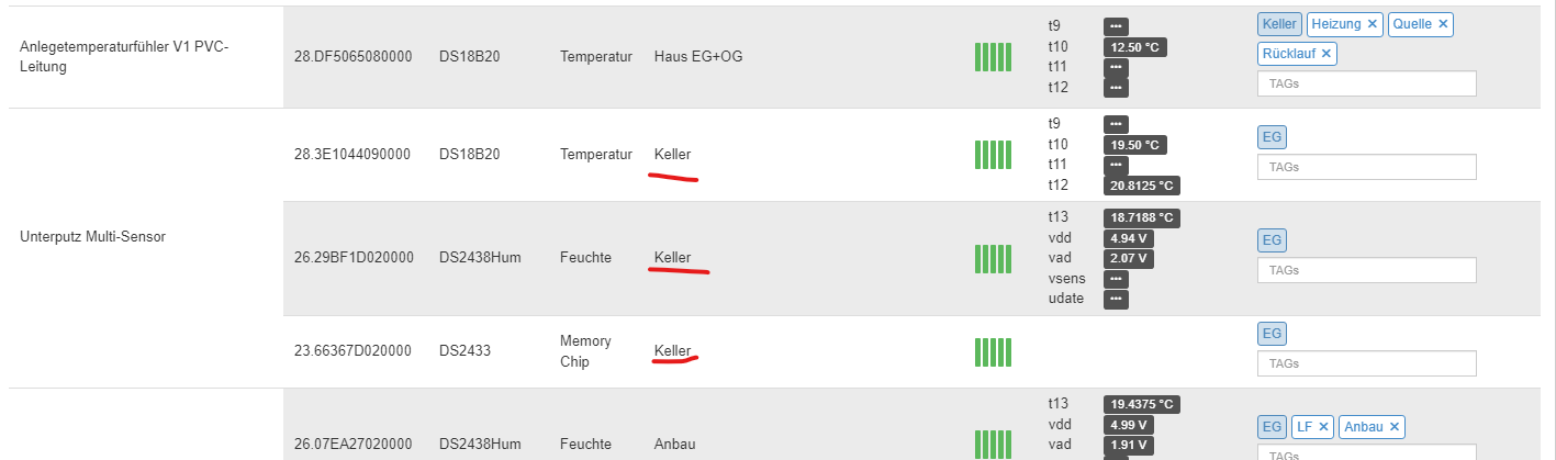

Aber im Slave Manager wird der Sensor noch dem Busmaster "Keller" zugeordnet:
