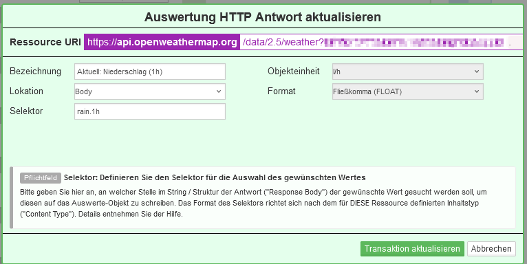

ich bin dabei den HTTP-API Abruf von Wetterdaten von Openweathermap (kostenlos für Basis-Daten) zu konfigurieren. Es funktioniert auch fast alles, nur mit dem Selektor eines Datenpunktes habe ich ein Problem, vermutlich weil eine Ziffer darin vorkommt.
Ich kann leider nicht den originalen Abruf-Link veröffentlichen, da dort der API-Key enthalten wäre. Aber hier ein offizielles Beispiel der API:
https://openweathermap.org/current#example_JSON
Den Datenpunkt den ich zu selektieren versuchen ist "rain.1h" (ohne Anführungszeichen).
Die Fehlermeldung lautet "the specified value adjustment formula could not be calculated. Check the formula for this transaction"
Mit allen anderen Selektoren für andere Datenpunkte, z.B. "wind.speed" gibt es kein Problem. Diverse Online-Tools haben auch kein Problem mit der Struktur (https://jsonpathfinder.com/)
Gibt es ein Escape-Symbol, dass ich einfügen muss/kann/soll?

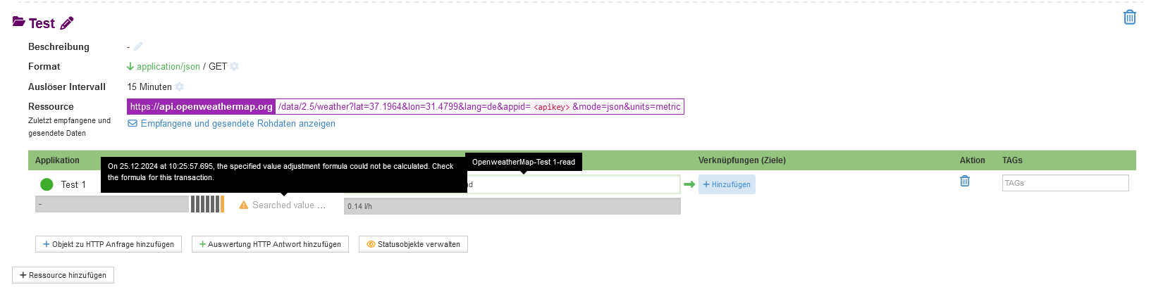

Wenn man aus dem Fehler aber etwas mitnehmen möchte, dann, dass Tooltip und Fehlermeldung in dem Fall nicht optimal zusammenpassen:
Ich hatte mich durch den Tooltip auf eine falsche Fährte locken lassen. Die hier relevante (und leider nicht ganz lesbare) Message ist "Searched Value was not not found...". Diese steht auch an den Verlaufsbalken.
Ich weiß jetzt Bescheid, aber vielleicht möchte Elabnet da trotzdem etwas anpassen um zukünftige Rückfragen zu reduzieren? (@StefanW )

Ja das mit der Berechnung ist da nicht ganz passend Formuliert
Aber dennoch bleibt es ein Hinweis auf den Aufbau des Selektors und der kann entweder falsch notiert sein oder richtig notiert aber eben ins Leere greifen wenn der Knoten nicht geliefert wird bei Nichtbedarf.
