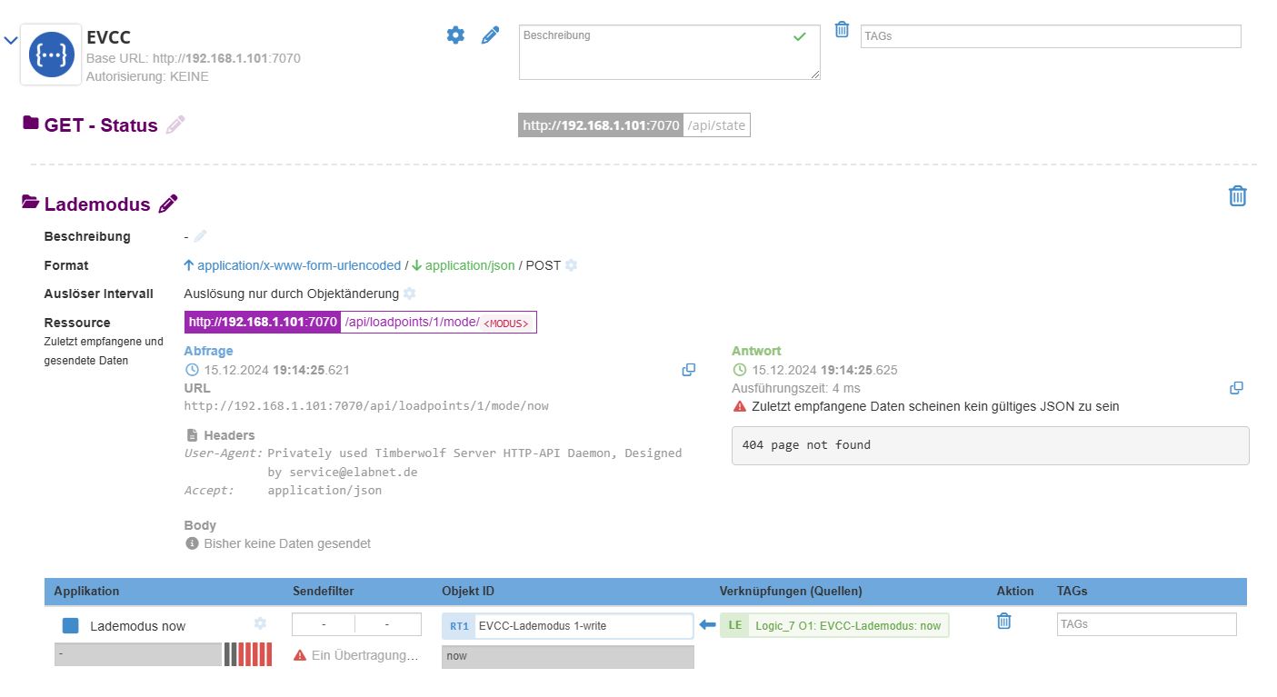

ich bin das ganze Wochenende schon daran den EVCC - Lademodus meiner Wallbox über HTTP-API POST Befehlt zu steuern.
Das Ziel ist exakt das gleiche wie bei diesem Thread: viewtopic.php?t=4924
Also über eine POST Befehl den Lademodus des E-Autos zu steuern. Hierfür nutze ich EVCC welches im Container auf dem TWS läuft.
Ich habe es schon geschafft über eine Variable die richtige URL aufzurufen und über eine Logik diese Variable anzupassen, leider kommt als Antwort nur "404 page not found".

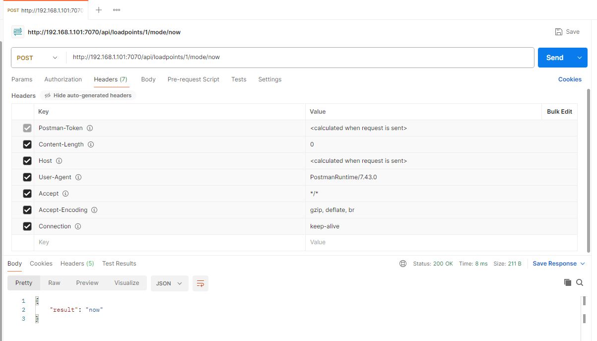

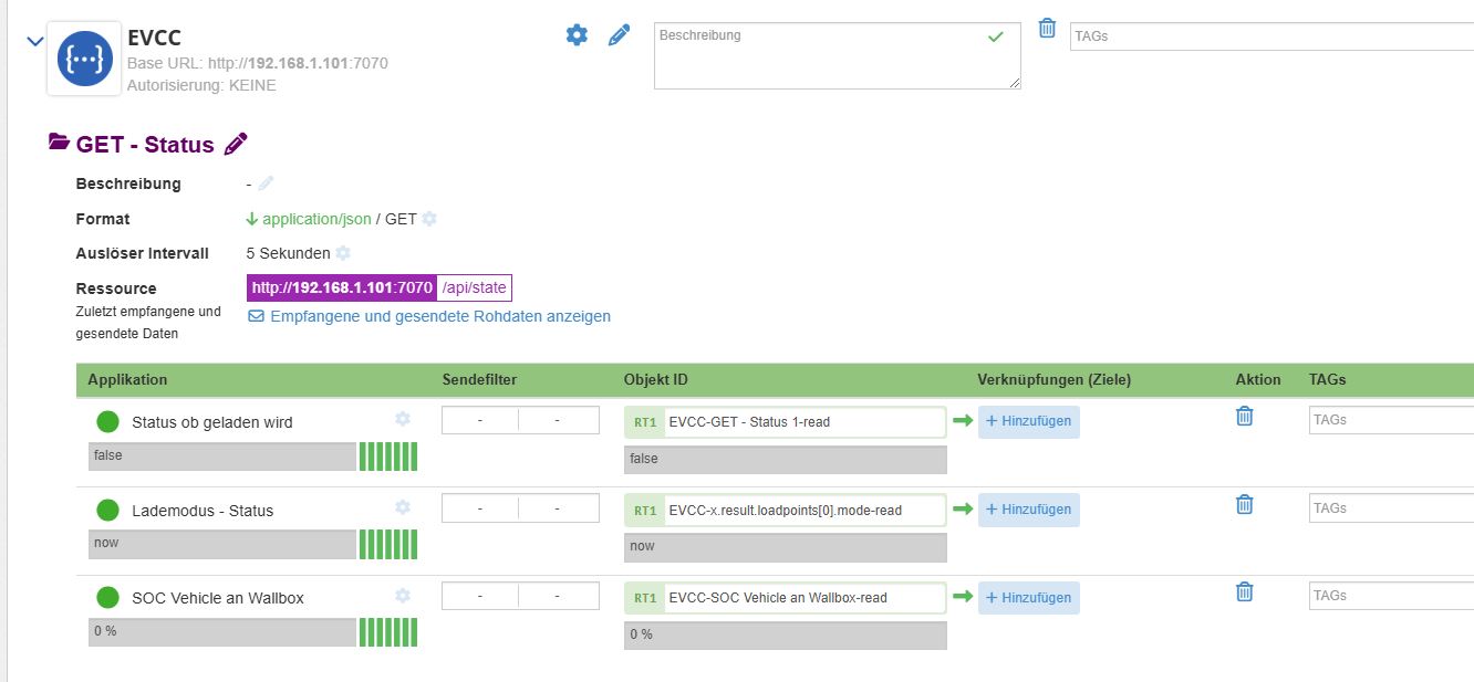

Das die URL stimmt und auch die Abfrage passt, bin ich mir sicher, da
  1. Ich den Gesamtstatus von EVCC über eine andere Ressource und GET Abfrage erhalte und auch einzelne Selektoren erfolgreich auslesen kann
  2. Eine Abfrage über postman auch erfolgreich ist und der Lademodus innerhalb von EVCC aktiv geändert wird
Leider habe ich keine Idee was ich noch ändern könnte um den Modus aktiv ändern zu können.
Vielen Dank im Voraus für Eure Ideen!

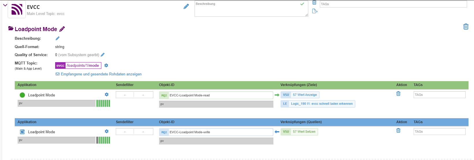

Hilft dir nicht bei deinem Problem mit der REST-API...
aber ich bin den Weg über MQTT gegangen.
Das scheint mir einfacher in der Umsetzung und damit funktionierte es auf Anhieb.
anbei mein MQTT-Geräte-Profil. (brauche zur Zeit nur "Loadpoint Mode" und "Limit SOC")

Ich gehe auch den Weg über MQTT, das geht ohne Probleme.

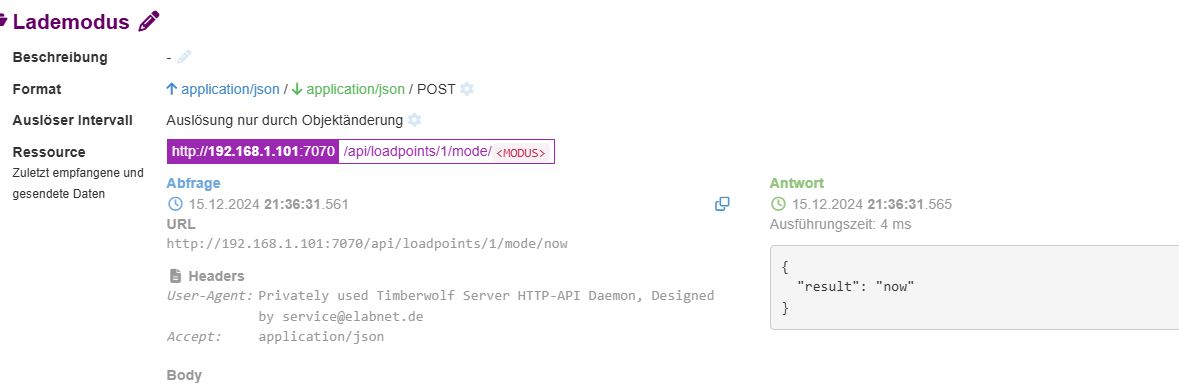

MarcusD hat geschrieben: So Dez 15, 2024 7:34 pm Ich habe es schon geschafft über eine Variable die richtige URL aufzurufen und über eine Logik diese Variable anzupassen, leider kommt als Antwort nur "404 page not found".
Der Request-Content-Type ist falsch. Das muss "application/json" sein.
Beiträge: 2486
Hat sich bedankt: 2251 Mal
Danksagung erhalten: 947 Mal
Genau wie yves es schreibt ist der schreibende Punkt nicht auf Json sondern urlencoded.

Oh man - ich wusste das es irgendwo eine Miniänderung ist.
Es ist der Request-Content-Type gewesen. Habe es nun geändert und es funktioniert!
Vielen Lieben Dank!
