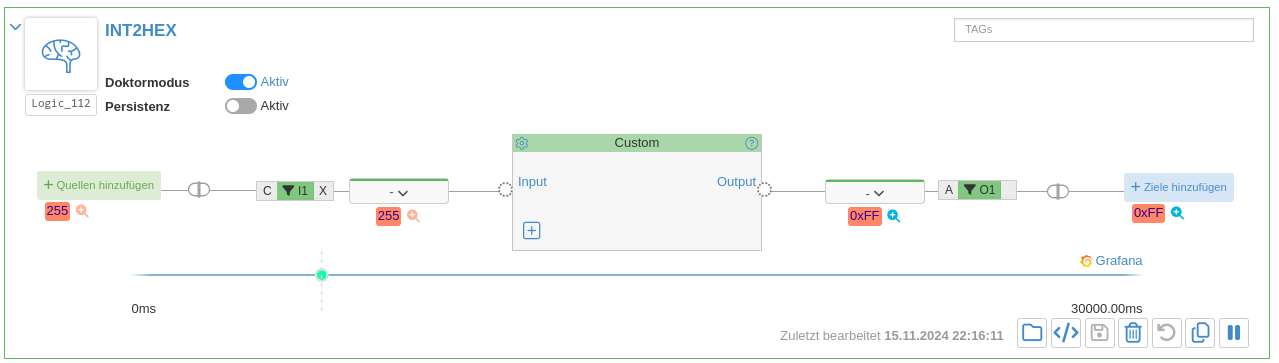

Hallo Christian,
ist mit einer Custom / Benutzerdefinierten Logik machbar:
Bei StringFormat 0x weg löschen, wenn nicht benötigt, kleines %x macht kleine Buchstaben also ff statt FF
"$In",
"integer",
0
"$StringFormat",
"string",
"0x%X"
"$Out",
"string,128",
"Printf",
"$In",
"$StringFormat",
"$Out"
"Input",
"The input integer",
"$In",
"c"
"Output",
"The output",
"$Out",
"a"
