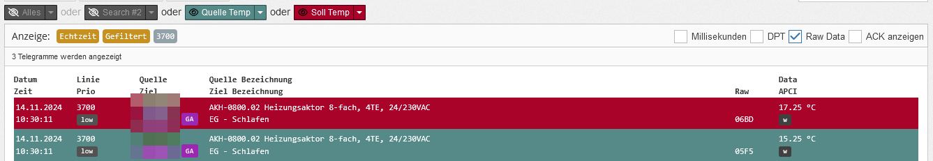

hast du schon im KNX-Busmonitor nachgesehen, welche Werte ausgesendet werden?

Was mich wundert ist, dass trotzdem Werte gesendet werden, obwohl die außerhalb der eingestellten Grenzen liegen.

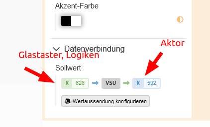

Der Sollwert wird an ein oder mehrere Objekte auf der rechten Seite der Datenverbindung gesendet, hier dargestellt durch den Pfeil zum Aktor. Die linke Empfangsseite ist dafür vorgesehen, einen Sollwert zu empfangen, der an den Timberwolf gesendet wurde. Dieser neue Sollwert wird anschließend im Widget angezeigt und für zukünftige Schaltvorgänge in der TWS VISU verwendet.
Bei KNX muss der Wert auf der Empfangsseite nicht unbedingt von einem anderen Kommunikationsobjekt stammen. Wenn ein Glastaster auf der selben GA zum Aktor schreibt, dann kann man das KO, was auf dem TWS mit der GA verbunden ist, bei Quelle zu Ziel des VISU Objekts verbinden. Dies hat den Vorteil, dass beim Neustart des TWS der richtige Wert in der VISU verfügbar ist und der Glastaster und die VISU synchronisiert werden.
Das aktuelle Problem stellt anhand der mir vorliegenden Infos so dar:
Die Empfangsseite des Sollwerts in der VISU ist mit der Rückgabe / Status des Aktors verbunden. Prinzipiell ist dies kein Problem, aber der Aktor scheint eine aktive Soll-Wert-Verschiebung zu haben. Die VISU sendet 15 Grad, der Aktor antwortet mit 13 Grad. Die 13 Grad müssen nicht in den Limits des Widgets liegen, wir können nicht bestimmen war andere Geräte im KNX System aussenden. Nach dem Schaltvorgang in der VISU wird ein kleinerer Wert angezeigt, weil dieser direkt überschrieben wurde.
Wahrscheinliche Problemlösung, K 592 mit Quelle und Ziel des Widgets verbinden. Statt Quelle von K 626.
