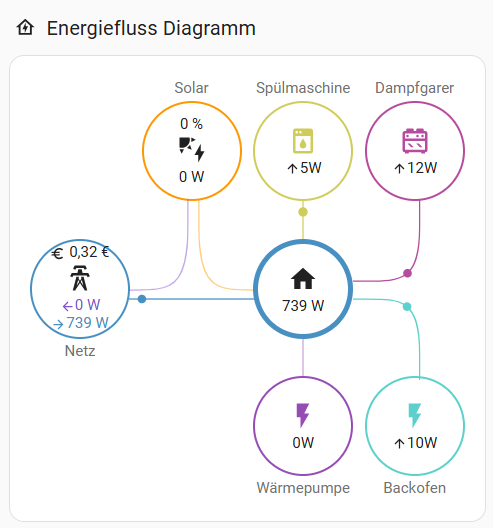

wie kann ich beim Energie Widget einstellen, das ich unter meinem Hausverbrauch noch die entsprechenden Geräte wie Trockner, Spülmaschine, WP, Waschmaschine etc. anzeigen lassen kann? Irgendwie bekomme ich das nicht hin, in der Darstellung sehen alle gleichwertig aus.
Im Grunde so wie im HomeAssistant:
Thomas

die Funktionen des Widgets sind hier dokumentiert https://elabnet.atlassian.net/wiki/spac ... ergiefluss
Eine Hirarchie ist im aktuellen Stand nicht abbildbar.

Substerne sind nicht möglich.
Ich habe einfach mehrere solcher Widgets angelegt.
Eines je Haushalt.
Und für mein Haus ist es dann eine reine Verbrauchsanzeige je Etage.
Die anderen Einzelgeräte / SD will ich dann in Listen Widgets mit ihren kWh Daten abbilden, da brauche ich keine Momentanwerte, dafür laufen die zu selten, Als das es da sinnvolle Animationen ergibt.
