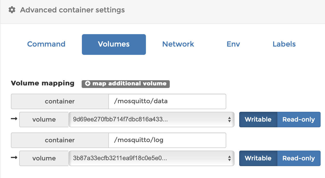

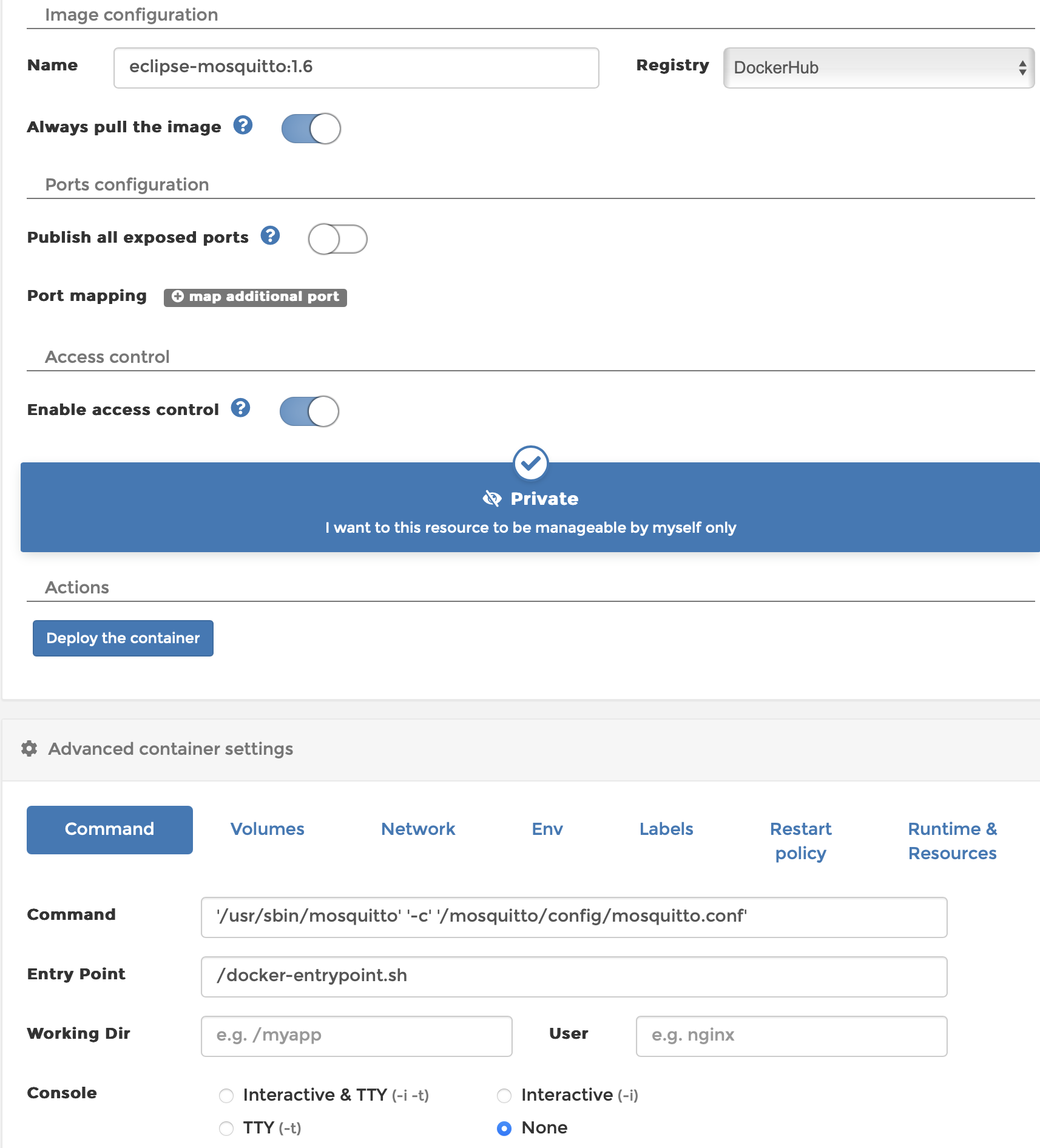

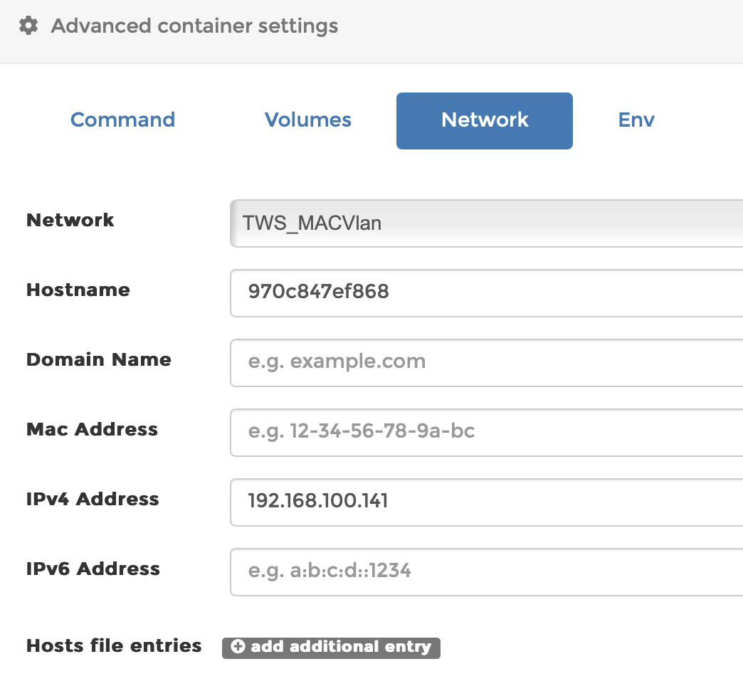

Hier noch die Konfiguration des neuen Container:

Als du das Netzwerk TWS_MACVlan erstellt hast, hast du als Patent eth0 hinzugefügt?
MACVlan in den Netzwerkeinstellubgen beim TWS auch aktiviert?

Beim Erstellen des Netzwerks (TWS_MACVlan).
Unter driver options musst du parent mit value eth0 einstellen, sonst weiß Portainer nicht, welche Netzwerkschbittstelle genutzt werden soll.

ich würde empfehlen dem Container noch eine zufällige lokale MAC-Adresse zu geben, um damit es sicher keine Konflikte gibt.
https://www.hellion.org.uk/cgi-bin/randmac.pl
Hast du dir das Log des neuen Containers angesehen, ob hier vielleicht Meldungen die weiterhelfen könnten?
Kommt vielleicht eine Meldung, wenn sich ein Client versucht zu verbinden?

Problem gelöst
Netzwerk gelöscht Container gelöscht,
Netzwerk mit parent -> eth0 angelegt, Container neu angelegt -> läuft :-)
