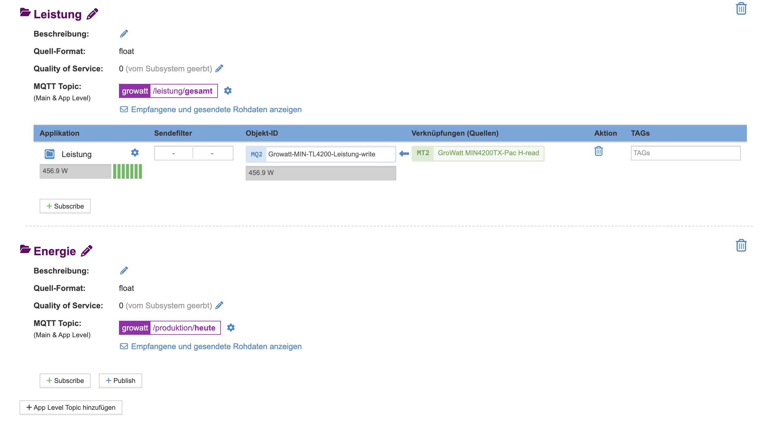

ich habe hier vermutlich einfach ein Verständnisproblem bei dem mir Wiki und Forensuche leider nicht weiterhelfen (oder ich war zu blöd, es zu finden).
Meinen WR lese ich per Modbus TCP aus (klappt) und möchte die Werte dann per MQTT publishen, damit ich das in HA verarbeiten kann. Wenn ich nun ein Topic anlege, kann man pro Applikationstopic offenbar nur EINEN Wert publishen (aber mehrere subscriben).
Nachdem ich das Topic zum publishing angelegt habe, ist der PUBLISH Button weg und nur noch der SUBSCRIBE vorhanden. Ist das so gewollt oder mache ich da was falsch?
Danke und Gruss
Frank

Gegenfrage, was willst du denn noch auf das Topic /gesamt senden? So, wie du es aktuell konfiguriert hast ist das schon richtig und es würde keinen Sinn ergeben auf das gleiche Topic noch einen weiteren Wert zu senden.
Anders wäre es, wenn du z.B. gleichzeitig bestimmte Daten im Format JSON versenden möchtest und die Gegenseite das auswerten kann.

Hm, ich denke ich habe hier einfach ein Verständnisproblem. Mein Gedanke war, wenn ich das Topic z.B. Growatt/Leistung nenne, dann kann ich beliebige Topics darunter haben die ich dann publiziere.
Also growatt/leistung/gesamt und growatt/leistung/string1, growatt/leistung/string2...etc.
Muss ich vermutlich das Applevel-Topic anders anlegen? Oder muss ich einfach pro Sub-Topic ein eigenes Applevel-Topic anlegen und gut?

Genau, du legst immer ein neues Applevel-Topic an.
Aber spiel mal ein wenig mit den Main- und Applevel Topics rum bevor du alles komplett anlegst. Manchmal zeigt sich dann beim weiteren Verlauf eine bessere Bezeichnung der Topics und auch wenn wir alle immer so strukturverliebt sind, am Ende ist es wichtig den Wert zu haben und nicht wie die Adressstruktur darunter ausschaut.

Hi Frank,
Mr. Wilson hat das schon erklärt.
Die Kommunikation über MQTT basiert - meistens (es ist nichts festgelegt) - auf Strings (nicht zwangsläufig mit Anführungszeichen drumherum), also so wie wir Menschen das lesen (bei Modbus ist es dagegen in aller Regel binär codiert).
Ein solcher String könnte aber auch in JSON formatiert sein und dann mehrere Werte enthalten durch die Struktur die json dafür bietet.
Der TWS unterstützt beides.
Entweder: EIn Wert - > über ein Topic in einem einfachen String publiziert
oder: Mehrere Werte -> über ein Topic in einem String, der in json formattiert ist, publiziert
Das erste, ein Wert pro Topic, ist am einfachsten. Die zweite Variante mehrere Werte in einem json auf ein Topic zu senden, hat den Vorteil dass alles auf einmal ankommt, die subskribierende Gegenseite(n) muss/müssen das json dann aber wieder in einzelne Objekte zerlegen können.

Danke für eure Antworten. Wie MQTT aufgebaut ist, war mir schon klar. Ich hatte nur die Hoffnung, ich kann ein Topic als Applikationstopic angeben (growatt/leistung) und dann darunter weitere Subtopics (/Gesamt oder /PV1 oder sowas). Geht nicht so, hab ich verstanden, dankeschön ;-)
