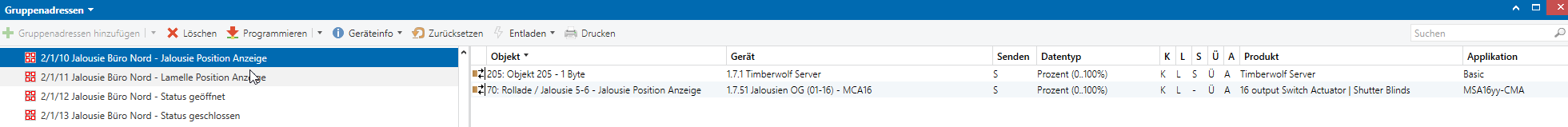

leider irgendwie alles ohne Erfolg. :crying-yellow: :crying-yellow: Folgendes habe ich gemacht:

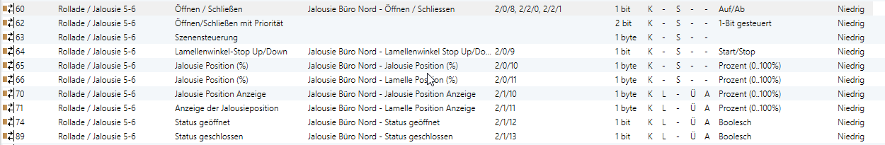

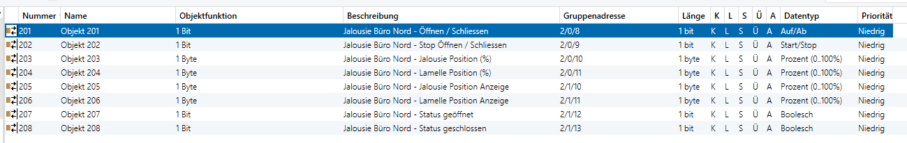

1. KO's im TWS für alle KO's des Aktors angelegt:

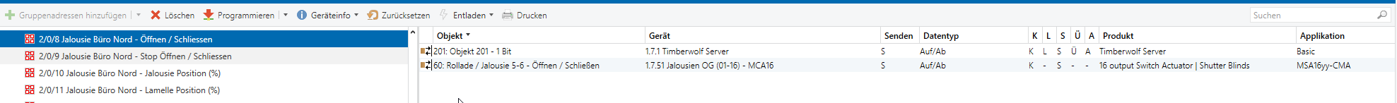

2. GA's agelegt und das KO's vom TWS und Aktor hinzugefügt:
3. TWS und Aktor mit ETS programmiert und Projekt in TWS importiert

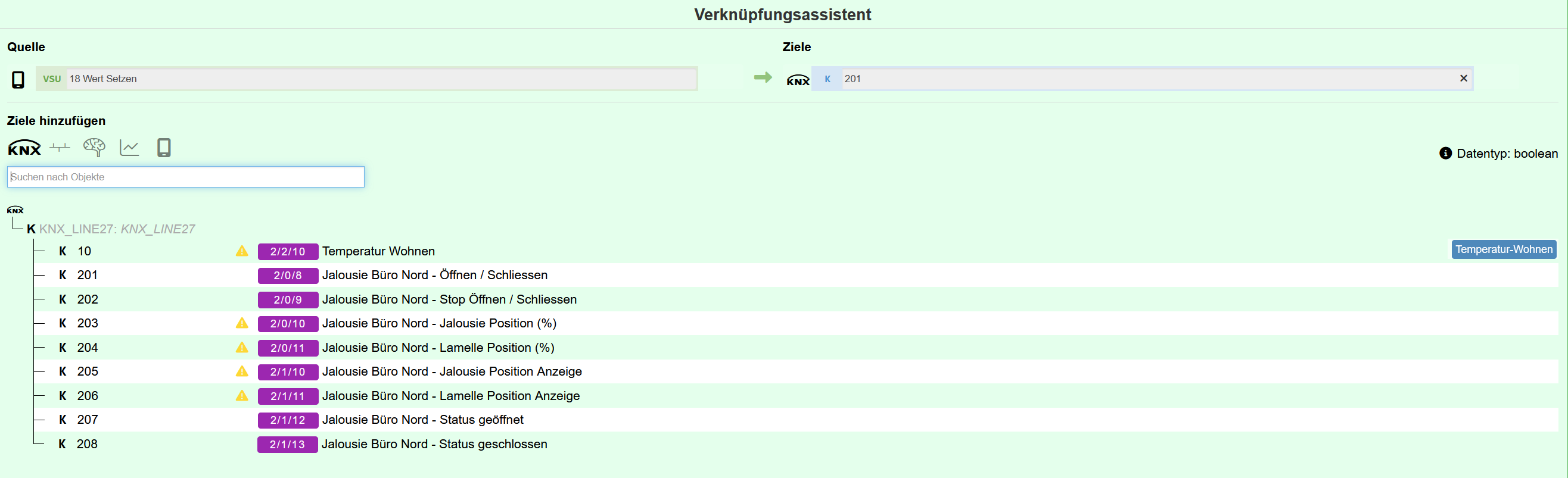

4. so sieht es dann im Verknüpfungsassistent aus wenn ich eine Datenverbindung wählen will
Nun verstehe ich aber überhaupt nicht mehr was ich wo im Info/Schalten Widget oder dem Licht Widget vernüpfen muss, egal was ich mache die Jalousie macht nicht einen Mucks :?:

Du hast die KO Position je Lamelle und je Jalousie, wenn Du nur Rollos hast brauchst nur die KO zur Jalousie oder die andern sich wenn man im Aktor einstellt das es nur Rollos sind und keine Jalousien.
Beim Lichtwidget an den Slidern verbindest dann empfangend den Status K205 und sendend K203. Für AN/AUS nix. Dann sollte das schon mal funktionieren.

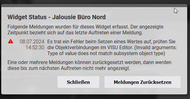

@Michael den Pegelsteller hatte ich als erstes ausprobiert, hab da aber immer nur Fehlermeldungen bekommen. Gern lösche ich den aber nochmal und versuche es erneut

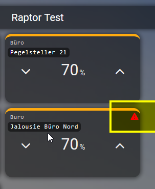

mit dem Pegelsteller den ich schon in der VISU hatte habe ich es nicht hinbekommen die Jalousie anzufahren, immer die u.a. Fehlermeldung. Neuen Pegelsteller erstellt, die KO's nochmal eingegeben und schon ging es - merkwürdig... Den alten Pegelsteller hab ich dann 100% so konfiguriert wie den neuen, ging trotzdem nicht... Das gleiche Phänomen hatte ich schonmal mit einem Info Widget. Eine Anzeige der Temp vomn Glastaster ging einfach nicht. Neues Info Widget erstellt und schon ging es problemlos. Ich meine dass alle Widgets (alte und neue) unter 4.0.1 erstellt wurden. Ich habe bei den Widgets viel herumgespielt und ausprobiert, aber "kaputtmachen" kann man die ja nicht.
Da ich aber gleich noch die Lamellenverstellung haben möchte, nehme ich interimsweise doch erstmal das Lichtwidget.
@ Göran:
mit dem Lichtwidget funktionieren auch schön Jalousie und Lamellensteuerung, das Beleuchtungssymbol auf der Kachel ignoriere ich einfach, es tut momentan das was ich gerad brauche.
Viiiiielen Dank euch allen!!!
