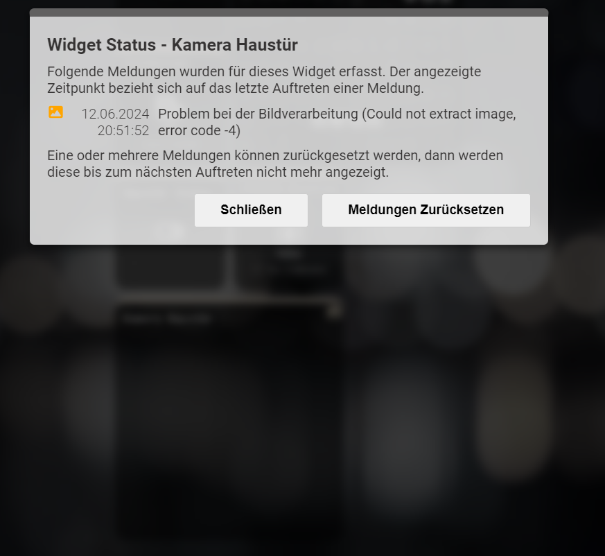

Das Widget zeigt diese Fehlermeldung an:
Woran koennte das liegen?

Hallo Falk,
es scheint an den Stream selbst zu liegen nicht an der Portnummer.
Im Stream gibt es eine zwei Byte Diskrepanz zwischen den angekündigten und den gesendeten Daten.
Ich muss noch im Detail prüfen ob wir sicher keinen Fehler im Code haben, aber ich würde annehmen dass die Geräte bei den es funktioniert einfach mehr relaxt mit ungültigen Daten umgehen.

Bei meinen Instar-Kameras habe ich den gleichen Effekt (JPEG-Einzelstream funktioniert, MPEG-Streams nicht > Error Code -4)!?!
