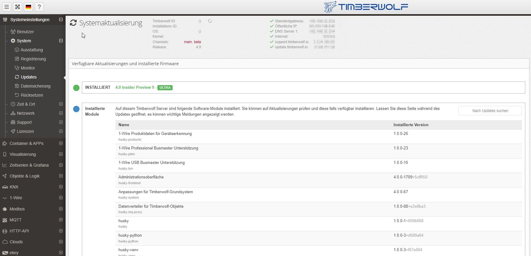

nach dem Update des TWS 950 auf die neue Version 4 mit IP 9 wird mir kein Webinterface mehr angezeigt. Die Loginseite bleibt irgendwie hängen (Login Button mit eingefroreren Punkten im Kreis). Wenn ich eine Unterseite mit dem direkten Link aufrufe z.B. https://..../system/updates dann wird kurz "Timberwolf Server Web App is loading" angezeigt, danach ist wieder nur eine leere Seite zu sehen.
RUN Led leuchtet normal.
Gibts da eine Abhilfe, wie ich den wieder zu normaler Funktion bringe?

Browserproblem würde ich ausschließen, hab schon mehrere Geräte probiert
Mehrstufiges Update war es, aber Reboot wurde erst nach Feststellung dieses Problems versucht
Gibts da noch eine Recovery- oder Reset-Funktion?
TWS 950QL ID: 325, VPN offen, Reboot jederzeit
