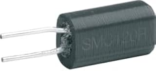

Hierzu jetzt meine Frage: Welchen Widerstand benötige ich exakt? Es gibt hier viele Varianten.
  • Ich finde ein relativ teueres Modell von Hager (HAGER Abschlusswiderstand für MODBUS 120 Ohm SMC120R)
  • Aber auch viele einfache Widerstände wie z.B.
Danke für eine Antwort,
Götz

wie weit ist es von den Zählern zum TWS?
Wenn das alles recht nah ist (ein paar Meter), dann kannst du es ohne Widerstand aufbauen und das läuft, ggf Baudrate etwas niedriger. Habe hier 7 Modbus Zähler in einem Strang laufen ohne Terminierung und ohne KNX Kabel mit dünnen Litzen.
Bei größeren Entfernungen sieht das dann anders aus.
Ein billiger einfacher Widerstand reicht hier komplett aus, muss nix teures sein, ggf in nen Schrumpfschlauch packen. Da fliessen keine nennenswerten Ströme.

danke für die prompte Reaktion. Ddie Kabellänge hängt von der exakten Kabelführung zwischen den beiden Schaltschränken ab, Luftlinie 1,5 m, also sehr wenige Meter ;) Ich gehe dank Deines Tipps dann erst einmal ohne Widerstand ins Rennen ...
Aber für eine ggf. spätere Anbindung einer Ladestation in der Garage eine Nachfrage von einem diesbezüglichen Laien: Bei den einfachen Widerständen sehe ich neben der Angabe Ohm (hier 120) auch die Angabe Watt. Was ist hier die richtige Wahl?
Götz

Ich würde 0,5W nehmen oder den nächst größeren Wert. Hier sind keine großen Leistungen im Spiel.
Hab bisher garnicht geschaut ob der TWS den RS485 intern terminiert, sonst wäre da auch ein Widerstand noch zu setzen wenn der TWS ein Leitungsende darstellt.
Edit:
Grad mal geschaut: Der TWS 3500 muss zwingend am Leitungsende sitzen, da er einen 120 Ohm Widerstand fest eingebaut hat.
Für längere Distanzen solltest Du dann aber auch ein Kabel mit 120 Ohm Wellenwiderstand einsetzen damit es möglichst nicht zu stärkeren Reflexionen kommt. Sowas wie hier: https://webshop.cedel.nl/de/RS-485-Kabe ... gIDFPD_BwE
