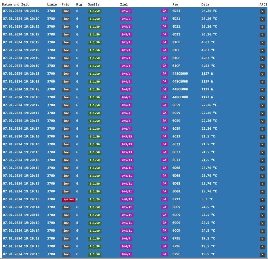

ich habe gerade beim Debuggen eines anderen Problems (viewtopic.php?p=52745#p52745) festgestellt, dass der Timberwolf-Server (PA 1.1.50) jedes (?) KNX-Telegramm 4x auf den Bus zu schreiben scheint. Hier ein screenshot des Busmonitors:
Das scheint kein Problem der Insider Preview zu sein, wenn ich mir "historische" (von vorgestern, da war ich noch bei V3.5.1) Daten im Busmonitor anzeigen lasse, sehe ich dasselbe Verhalten.
Im screenshot ist auch ein Datenpunkt mit drin, der nicht vom Server kommt, sondern von der Heizung (PA 1.1.26) - da tritt das Problem nicht auf...
:think: Sieht das sonst noch jemand auch? Mache ich was falsch? Liegt das an den 4 Tunneln, die ich definiert habe???

das in aller Regel kein Fehlverhalten des TWS.
Auf deinem Bus ist wahrscheinlich kein Gerät, das auf die Telegramme mit einem ACK reagiert. Ist damit dann Protokoll-konform.

Man sollte nur Telegramme senden zu denen auch ein Empfänger existiert. Gibt es keinen solchen, dann wird der TWS genötigt die Telegramme zu wiederholen.
Da bauen sich viele immer gern eine Busblockade wenn alles mögliche sinnlos auf den Bus gesendet wird.
Hat man nur eine Software die die Telegramme hören soll und die sendet keine Bestätigung das sie das Telegramm empfangen hat, ist das eine schlechte Software, die sich nicht standardkonform verhält.
Hast Du irgendetwas hinter Deinen Tunneln die per KNX etwas von diesen Telegrammen mitbekommen sollen?
Dann die Frage warum den Transfer per KNX? Der Bus ist nicht der aller schnellste, alles was man über Alternativen wie z.B. MQTT senden kann sollte man auch über diese Alternativen senden.

Also - ich sende die Telegramme "einfach so" auf den Bus, weil die CometVisu die Werte anzeigen soll. Da gibt es kein anderes Gerät, das darauf hört...
Ich bin mit der Erklärung von Jens mit den ACKs dann auf folgenden alten Thread gestossen:
viewtopic.php?f=21&t=2438&p=27442&hilit=Node+Red#p27442
Da empfiehlt ja Stefan ziemlich zum Schluss, einen separaten TP-UART mit an die Linie zu hängen. Habe ich jetzt mal gemacht, der erzeugt aber auch kein ACK - zumindest hat sich am 4x senden nichts geändert. Der stick leuchtet aber auch orange und nicht grün - muss der irgendwo eingesteckt sein, um korrekt zu funktionieren? War bei mir mal am wiregate, aber das habe ich jetzt schon länger abgebaut...
Die vielen Telegramme scheinen aktuell für meinen Bus auch kein Problem zu sein, ich würde das aber schon gerne mal abstellen... ist jetzt schon eine Weile her, dass ich mich mit den Tiefen des KNX-Busses beschäftigt habe. Kann ich irgendein anderes Gerät dazu bringen, auf all die Telegramme an die Visu mit einem ACK zu reagieren?
