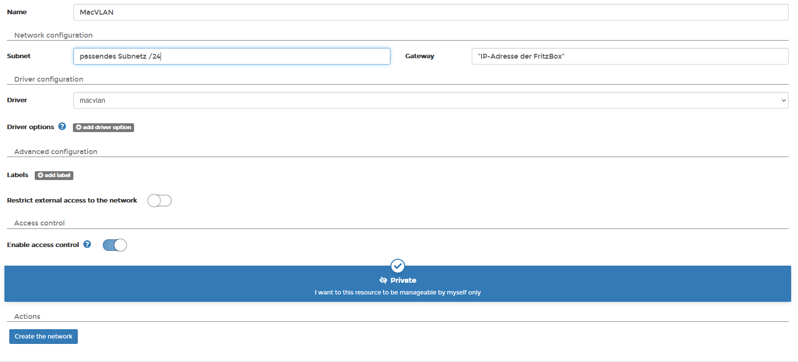

Leider hab ich da auch noch nen Haken drin, ich habe jetzt ne statische IP für den TWS, habe MacVLAN aktiviert. und im Portainer ein solches eingetragen:gbglace hat geschrieben: ↑Di Jan 02, 2024 7:41 am Ich bin in Netzwerksachen nicht so fit aber einen NR-Container hatte ich immer im MAC-VLAN Typ angelegt, also kein bridged Network.
Dazu musst aber erst die Netzwerkeinstellungen des TWS selbst anpassen und dann im Portsiner ein Netzwerk anlegen und dann den Container nochmal neu.
Den NodeRed Container habe ich dann nach folgendem Vorbild erstellt:
app.php/kb/viewarticle?a=124
Allerdings bei den Netzwerkeinstellungen scheitert es:
Ich habe IP & MAC-Adresse eingegeben, bei Domain-Name und HostName hab ich schon experimentiert, aber ohne erfolg.
Teilweise konnte ich den Container starten. Allerdings nicht darauf zugreifen, weder über "http://timberwolf1313:1880" noch über "NeueIP:1880"
Sobald ich das Netzwerk des Containers wieder auf Host stelle, geht alles wieder. Die IP Adresse des MacVlAN sehe ich aber auch in der Fritzbox nicht als aktiv.
