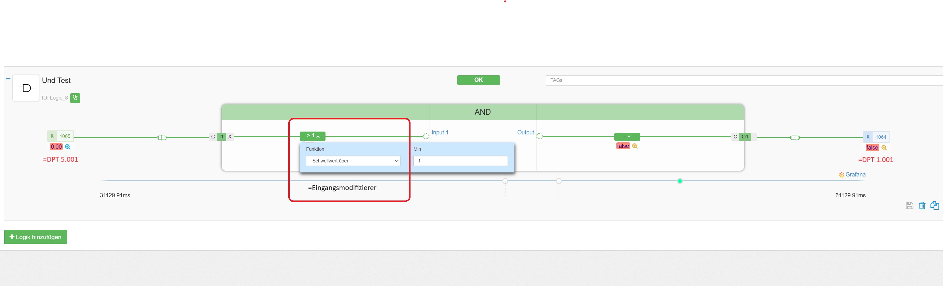

Guten Abend!
für die Profis hier sicherlich eine einfache Frage..
Ich möchte gerne Status LED an Tastsensoren nutzen für die Rückmeldung, ob ein Lampe an oder aus ist. Leider sendet der Dimm-Aktor (Dali) kein Statuswert als Bit. Daher hatte ich im alten Wire Gate ein Plugin zur Umrechnung von Byte in Bit.
Logig:
Byte auf Input GA > 1 --> Status auf Output GA = 1,
Byte auf Input GA < 1 --> Status auf Output GA = 0,
Also ein Eingang und ein Ausgang..
Als fertige Logik hatte ich jetzt mit dem "Binärdemultiplexer" gespielt - geht aber nicht so wie erwartet.
Da gibts doch bestimmt einfache Lösungen. Ein geeigneten Modulbaustein für eine Custom Logik evtl?
Vielen Dank für nen Tip.

Hallo Steve,
willkommen hier bei uns im Forum. Bitte setze doch oben im Betreff deines ersten Posts noch die Versionsangabe deines TWS hinzu. (Siehe Infos im blauen Kästchen!)
Besten Dank.
Beiträge: 3927
Hat sich bedankt: 1308 Mal
Hallo Steve!
Das geht mit einem UND-Baustein und Eingangsmodifizierer, genau wie hier umgesetzt:
viewtopic.php?f=24&t=4585#p50922

Moin,
vielen Dank für die schnelle Rückmeldung. Klasse!
Der Tipp mit dem "Und" Baustein hat geholfen. Ich bin fälschlicher weise davon ausgegangen, dass es für diesen Baustein immer min. 2 Eingänge benötigt. Das wäre irgendwie logisch..
Stichort Eingangsmodifizierer - zunächst hatte ich das nicht verstanden. Kurzer Klick auf den Eingang zeigte mir, dass hier Schwellwerte definiert werden können. Eine Transformation der DPT scheint darüber hinaus gar nicht weiter notwendig. Der Ausgang schaltet so wie ich das erwarte.
Problem gelöst.
Anbei noch nen Bild für alle Anderen mit ähnlichem Problem..
Gruß Steve

Ja der Dispatcher im TWS (Das pop-up wo immer die Objekte zum Verbinden ausgewählt werden) hat ein sehr mächtige implizite Konvertierung. Da lässt sich sehr viel verbinden so lange es irgendwie passen könnte.
Das erleichtert vieles im Umgang mit dem TWS und die verschiedenen Systemen wo man Daten herbekommt oder hinschicken möchte.
